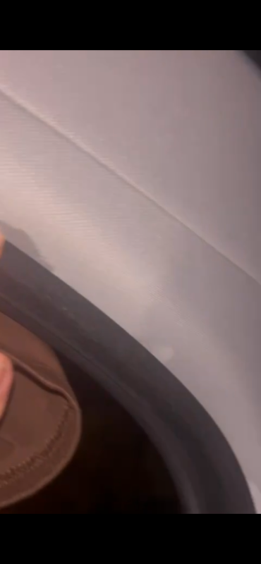

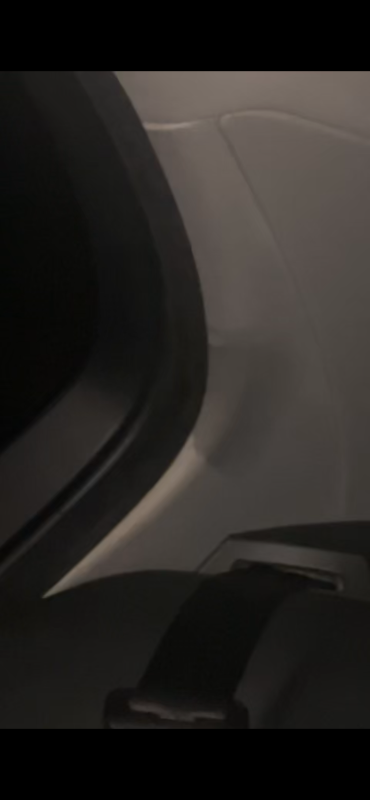

Je viens à vous car une inquiétude est apparue il y’a quelques jours, sous temps de grosse pluie dans le sud. Je remarque en montant dans ma voiture que de l’eau s’infiltre aux endroits sur les photos. À savoir que mon joint de pare brise arrière est complètement foutu et que j’ai prévu de le changer.
Cela pourrait provenir d’autres choses ? j’ai entendu parlé d’évacuation de toit ouvrant, j’en possède un.
Pour plus d’informations, j’ai donc enlever une partie du tissu noir intérieur, celui ci est vraiment humide et de l’eau s’infiltre à l’intérieur jusqu’en bas donc sur tout le long de l’encadrement de porte extérieur. j’ai également déboîté la partie beige mouillée à côté de l’airbag, mais je n’arrive pas à savoir si la mousse à l’intérieur est mouillée, on dirait que non.

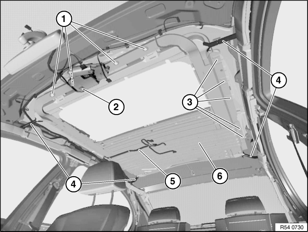

Alors oui ton problème est certainement dû à une ou plusieurs évacuation d'eau pluviale du toit ouvrant et contrairement au idées reçues même les berlines sont touchées par ce problème... Les évacuations se situent au 4 coin du toit comme tu peux le voir sur l'image (4) ⤵️

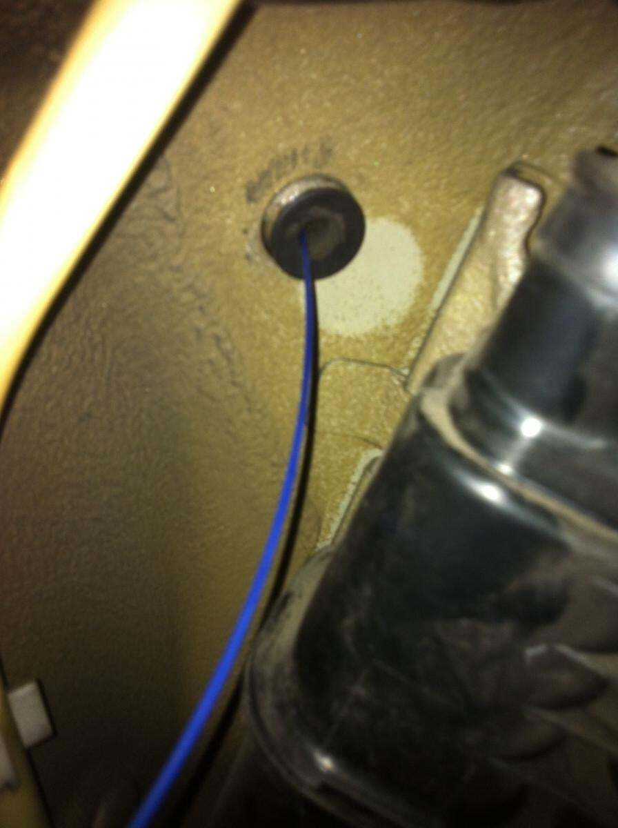

La première chose à faire est de retirer les pneus arrière et enlever les revêtements de passage de roue en plastique.
Ensuite, regardez le haut des passages de roue et tu devrais voir une pièce en caoutchouc en forme de croix. Et cette stupide pièce en caoutchouc est la coupable et la raison de tous les problèmes... Elle se bouche et l'eau ne peut pas s'écouler assez vite, et remonte jusqu'au ciel de toit et déborde... En général on peut y voir la saleté et la crasse, et c'est ce qui empêche l'eau de s'écouler.
Donc retire le capuchon en caoutchouc et fait passer du fil de coupe-bordure mieux une aiguille d'électricien dans le tuyau de vidange jusqu'à ce qu'il s'arrête au coin du toit ouvrant.
Ensuite, souffle doucement de l'air dans le tuyau de vidange avec un gonfleur de pneu ou un compresseur et souffle-le... Tu pourras entendre l'air sortir à l'intérieur du toit ouvrant. Mais il ne faut surtout pas envoyer toute la puissance de l'air comprimé au risque de demancher le tuyau au niveau du toit ouvrant.

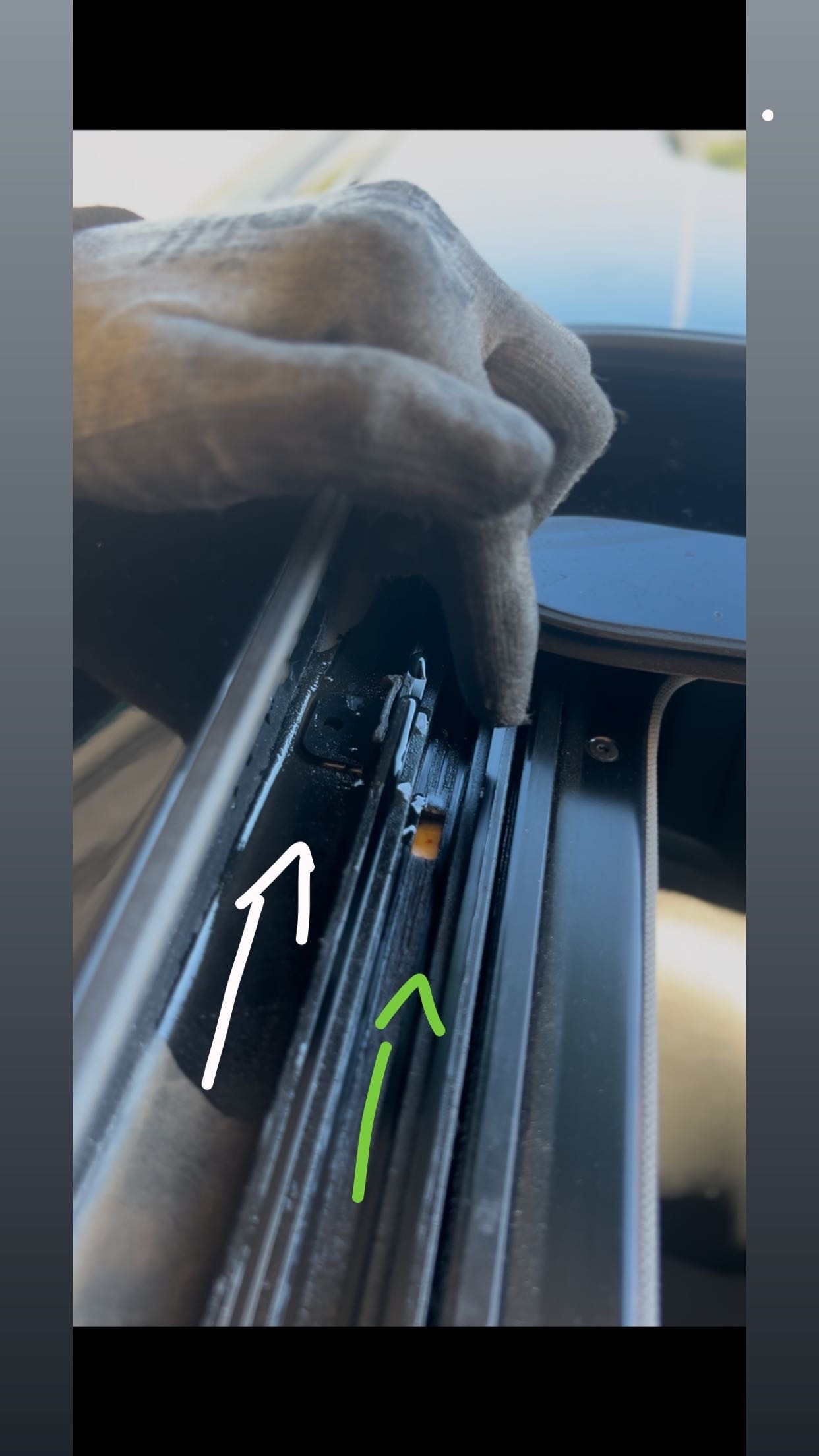

J’ai fait le test de l’eau et cette fois ci, j’ai ouvert le toit ouvrant pour que ça soit plus flagrant. J’ai donc mis la e60 en pente (penchée vers le bas afin que l’eau ruisselle vers les drains arrière) résultat, j’ai bel et bien RIEN qui s’écoule du côté où ça s’est infiltré (écoulement présent de l’autre côté), ça m’a rassurée d’une certaine façon !
Par contre, j’ai d’abord une petite question peut être stupide (d’abord, voici les deux zones en verte et en blanc où j’ai renversé de l’eau : )
Donc comme je disais, j’ai d’abord écoulé de l’eau dans la zone blanche, ça s’est infiltré a droite et non à gauche. Problème: j’ai également essayé d’écouler de l’eau dans la zone verte, là où se loge et où coulisse le toit ouvrant, et dans ce cas, absolument tout l’eau s’infiltre dans l’habitacle, a droite et à gauche.. y’a il une possibilité que ça vienne de la bas ? cela voudrait dire que le joint de coulissement du toit n’est plus étanche et laisse couler l’eau ?? mais je pense plutôt que comme il est fermé, l’eau ne s’écoule pas dans la zone verte, ce qui explique pourquoi je n’ai pas eu d’infiltration à gauche donc lors des grosses pluies.

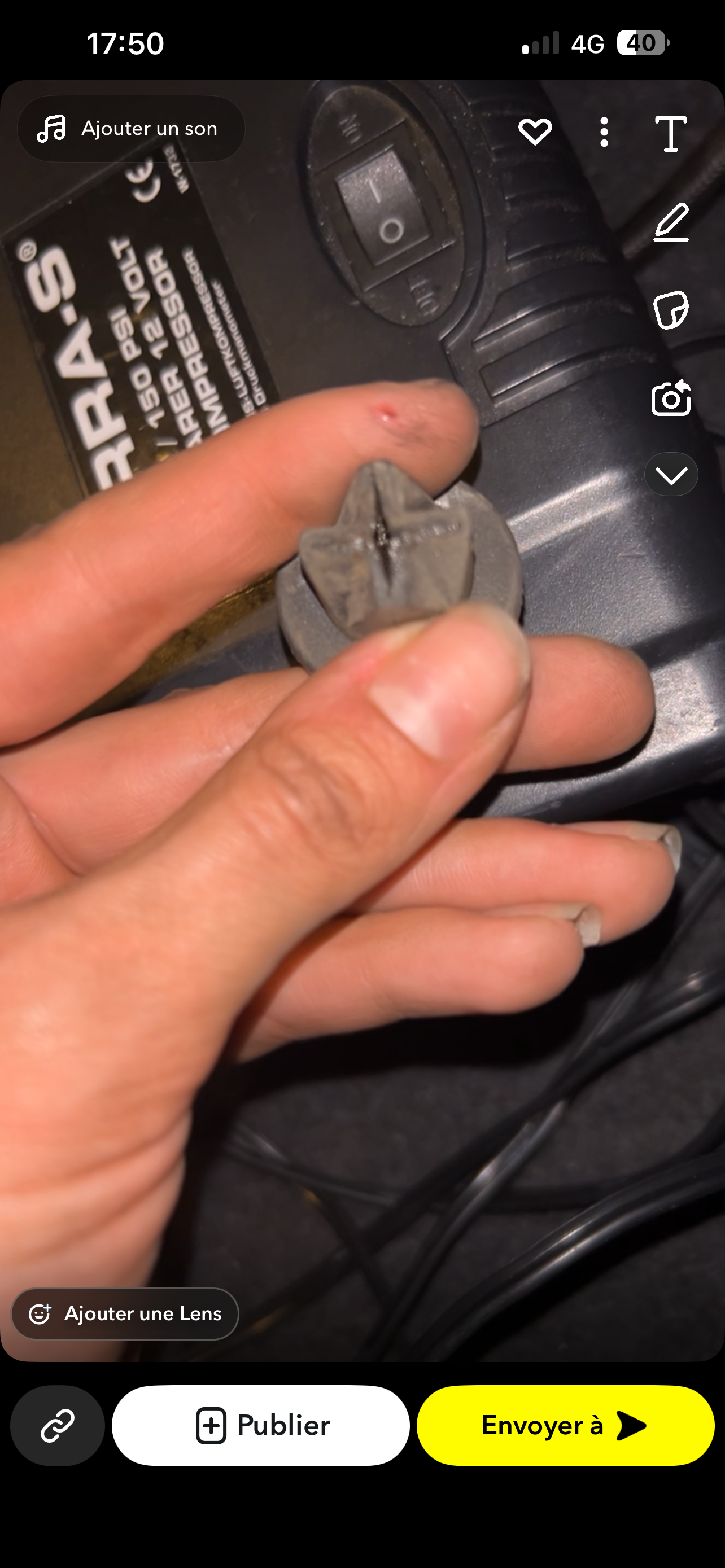

Revenons à nos moutons, je suis passée du côté du pare boue arrière droit (galère à enlever par ailleurs) et j’ai enfin trouvé ce petit bouchon juste ici (merci beaucoup pour l’explication et la vidéo):
je l’ai totalement enlevé. A première vue, il était très humide et une petite goutte d’eau en sortait. En le retirant, RAS, pas de flotte ni de crasse à l’intérieur, ni rien qui a coulé… je suppose donc que le bouchon est plus haut ..
J’espère cependant que c’est bel et bien bouché et pas déboîté ou cassé.. dans ce cas là, il faudra démonter les montants, n’est ce pas …?

Normale que tu es eu un écoulement d'eau à l'intérieur en versant sur le guide (flèche verte) les eaux pluviales ne s'écoulent normalement uniquement au niveau de la gouttière (flèche blanche) 😉
