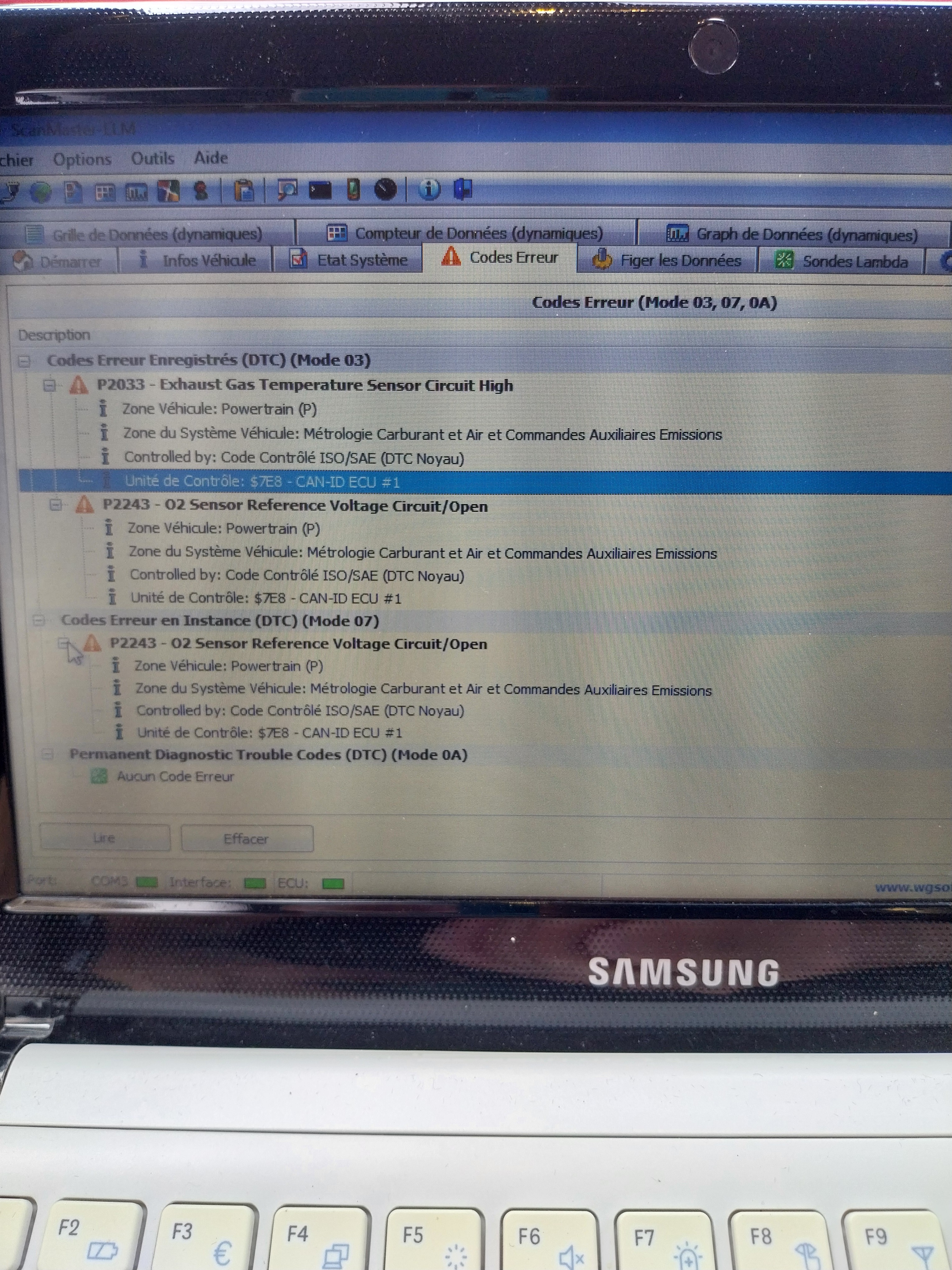

J' ai un voyant qui s affiche quand la voiture est "chaude" après 10km environ et cela indique le groupe propulseur, contacter le garage.
J ai passé l odb sur ma 216D (fin 2016) et j ai 2 codes erreurs. P2033 et p2243
Le garage m indique que le premier code p2033 est du à un encrassage du fap. Il me conseille de rouler 45mn à plus de 3000 tours...
Le second code n est qu une conséquence du premier code.
Quelqu'un a déjà eu ce souci? Qu en pensez vous?

Combien de kilomètres à la voiture 46*
Pour le 2033, ça ne vient pas du FAP mais du capteur de température des gaz d'échappement en amont du filtre à particules diesel qui dépasse une valeur limite. Les actions à prévoir sont :
1. Vérifiez les conduites et les connexions des fiches.
2. Lorsque les conduites et les connexions des fiches sont en bon état :
- Remplacez le capteur de température des gaz d'échappement avant le filtre à particules diesel.
Pour le 2243 c'est un problème de sonde à Oxygène. Une déconnexion de la tension de Nernst de la sonde à oxygène en amont du catalyseur est détectée si la résistance de la tension du signal est supérieure à la valeur limite et que la valeur brute du signal de la sonde à oxygène est supérieure à la valeur limite supérieure ou inférieure à la valeur limite inférieure.
Les actions à prévoir sont:
1. Vérifiez les fils et les connexions des fiches.
2. Si les fils et les connexions des fiches sont corrects :
- Remplacez le capteur d'oxygène avant le convertisseur catalytique.
Voilà ce qui ressort des données techniques.

Le voyant disparaît qd la voiture est froide et réapparaît après plusieurs kms.
Mercredi elle va chez le garagiste
