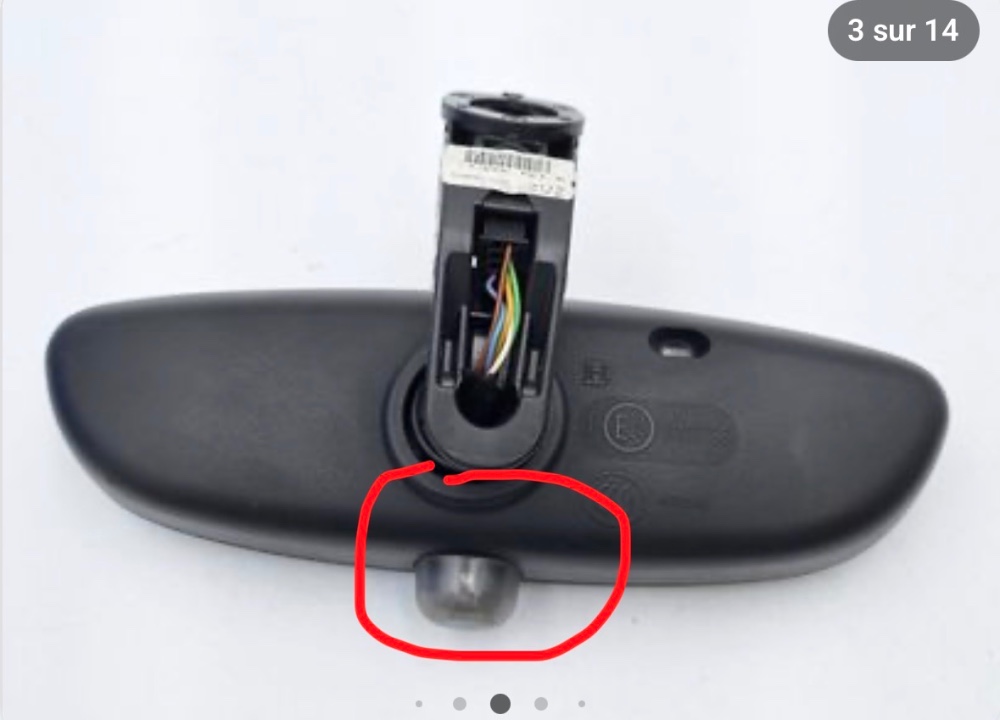

après plus de recherche j'ai appris que le récepteur est situé dans le rétroviseur intérieur, seul petit problème l'espèce de boule en dessous manque et il y à un trou à la place (voir sur la photo)

Elle n'a pas l'air d'être en bonne état ton auto, faudrait faire un lecture des défauts pour avancer ! Si tu n'a plus la boule sous le rétro cela veut dire que l'alarme est en rade ou qu'elle soit en défaut...
