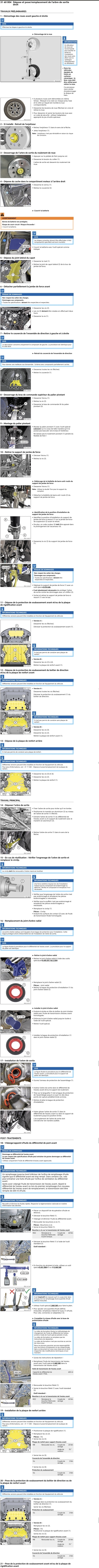

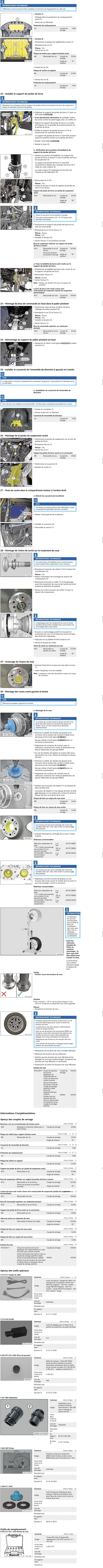

Salut,TooShort a écrit : 27 juil. 2025 17:11 Salut,
Je te met la procédure pour le remplacement de l'arbre de sortie (cardan) droit et la procédure de remplacement des soufflets d'arbres de sortie (cardan).
