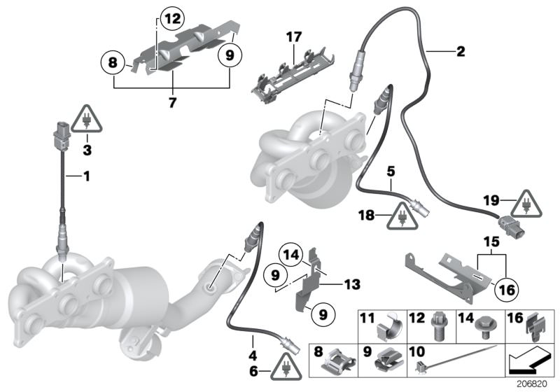

bonjour ,
comment faire le démontage de la sonde lambda post catalyseur cylindres 4,5;6 bmw e93 , moteur N53 .
et quel est le numéro de cette sonde ?
Screenshot 2024-08-14 at 11-00-03 Necess.de montage de sonde lambda BMW 3' E93 325i N53 l'Europe.png
Screenshot 2024-08-14 at 11-00-03 Necess.de montage de sonde lambda BMW 3' E93 325i N53 l'Europe.png (193.33 Kio) Vu 354 fois
merci .

Messages : 2902
Re: Sonde Lambda moteur N53 ?
Pour moi si tu veux remplacer la sonde post catalyseur (banc 2) c’est la sonde moniteur ou sonde lambda de contrôle (avale) n°5 sur le schéma. Référence OEM : 11787545075
