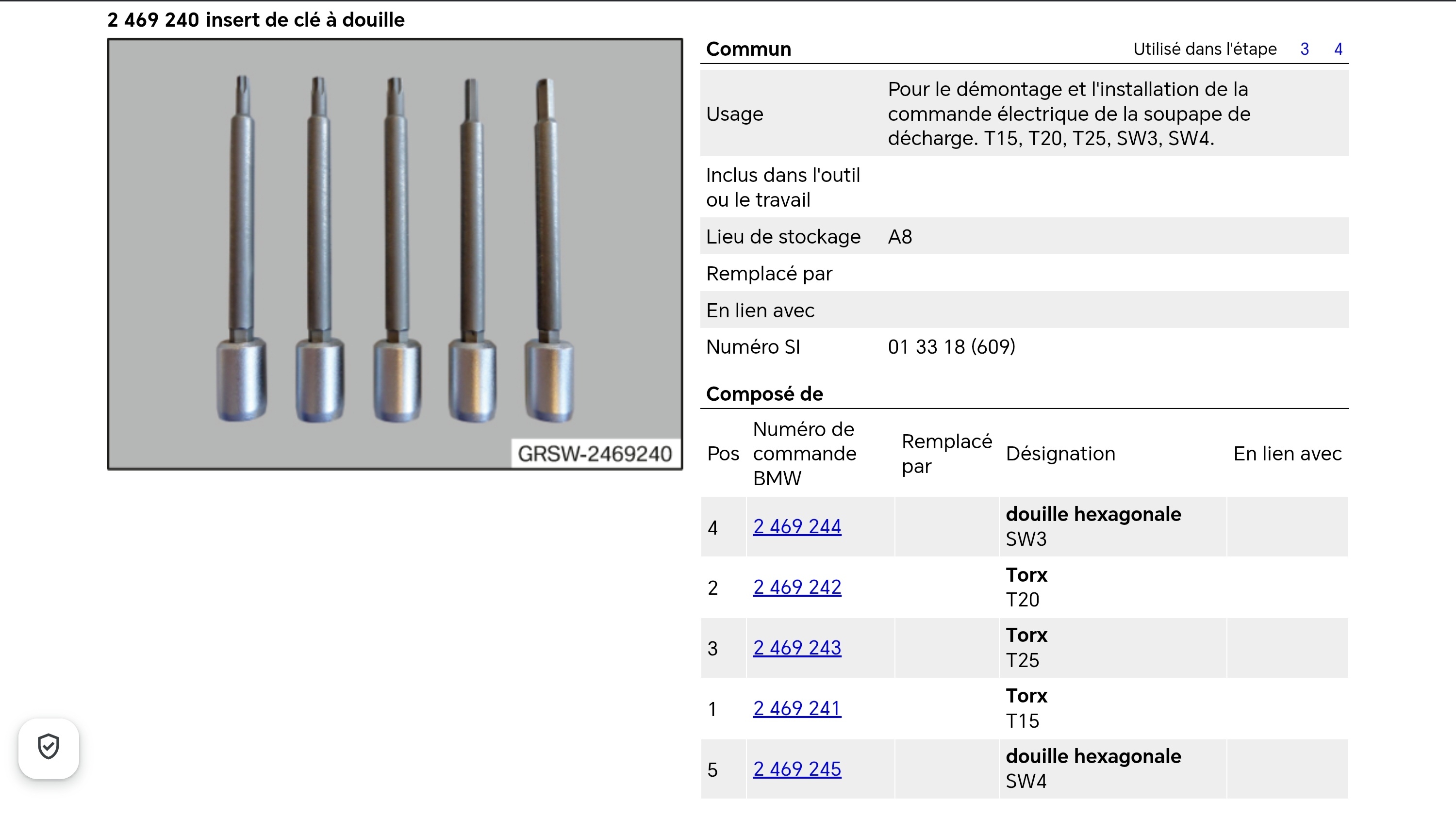

Si ta voiture est sous garantie clairement c'est à eux de trouver et résoudre le problème. Si jamais tu foire quelque chose après ce sera pour ta
. Pour plus d'informations, ils peuvent consultez la solution de service SEL-SEL-P-11-2000077961999 si c'est bien le problème de jeu sur la biellette de l'actionneur et si la référence de la solution n'a pas changé.
Mais encore une fois ne lâche rien, ils doivent se débrouiller pour que ce bruit disparaisse.
Car oui pour y accéder il faut suivre la procédure que je t'ai mis à disposition.
Si tu n'a pas l'habitude ou que tu ne bricoles pas, suis à la lettre les préconisations de la procédure. Pour les outils spéciaux ce n'est que des clés Torx et BTR ( je te mets les différentes tailles nécessaires) .
Et oui j'ai passé plus de 2 décennies chez la marque à l'hélice
Outillage :
Outillage :
