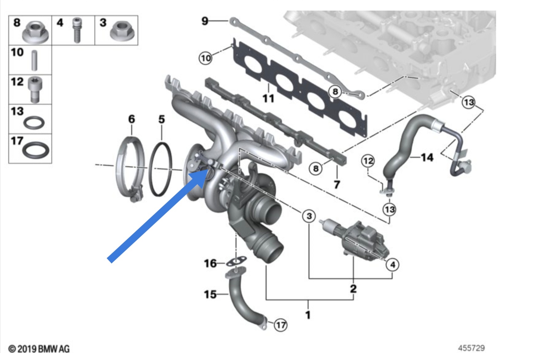

Un soucis bien connu sur le moteur B48 c'est un jeu excessif de la biellette de l’actionneur de la wastegate sur le turbo quand c'est le cas le bruit ressemble souvent à ce que tu décris.
Je t'ai indiqué sur le schéma par une flèche bleue là où il faudrait que tu vérifies. Si la biellette te paraît ”branlante” si tu la maintient ou quand appuyant légèrement dessus le bruit s'atténue alors tu auras trouve la coupable

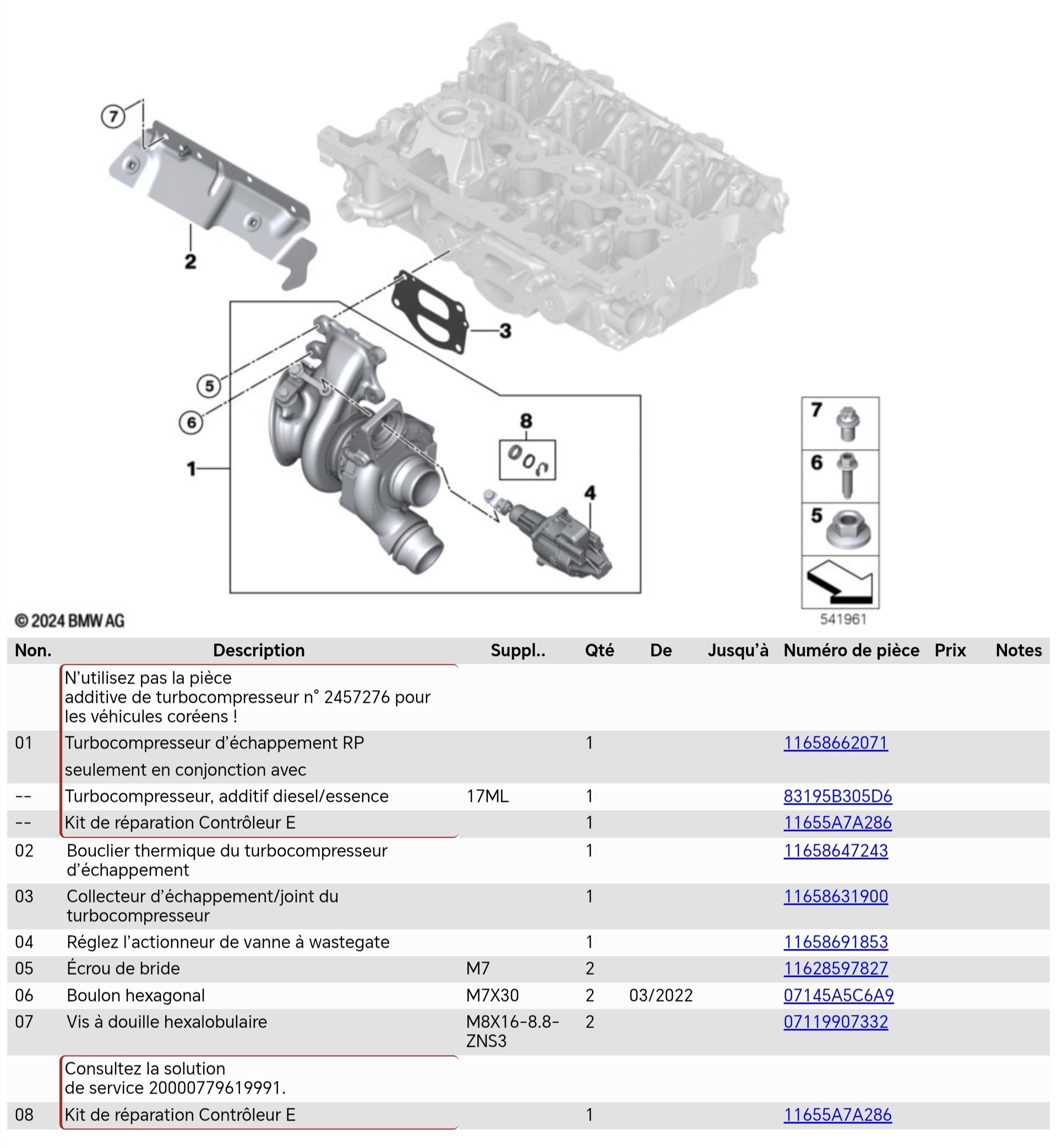

Donc pour un coupé 218i G42 , production du 08/2023, moteur B48C, il existe bien un kit de réparation pour la biellette l'actionneur de Wastgate, BMW est donc au courant du problème !
La référence OEM BMW du Kit est
11655A7A286 (8) mais avant il faudra également regarder si la protection thermique (2) du collecteur d'échappement et du turbo ne s'est pas desserré ou à pris du jeu ce qui éviterait du coup de mettre en place le kit.
• Pour suivre je te met la procédure de remplacement de l'actionneur sur moteur B48C. Attention tu ne remplace pas le contrôleur/actionneur électrique de la vanne de décharge mais juste installer le kit de réparation 5A7A286 pour la tringlerie de la soupape de décharge avec un ressort modifié et une entretoise supplémentaire. Voir note informative (flèche rouge que j'ai raté d'ailleurs mais tu la verras en début de procédure
