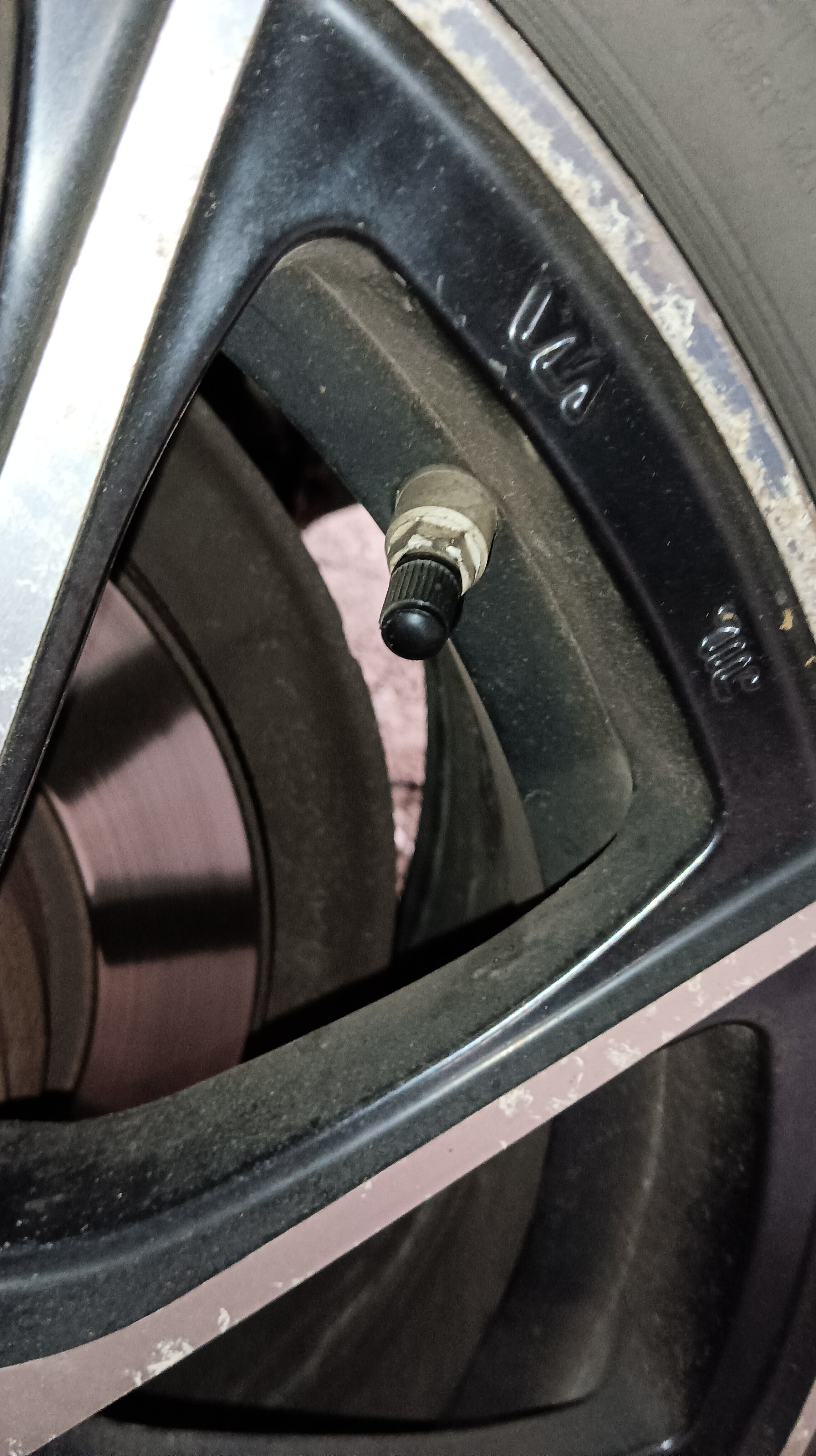

Hello,
j'ai fait l’acquisition de 4 roues hiver d'occase provenant d'une F30 320d x drive de 2016, LCI donc, pour ma F31 318DA, également LCI - je présume que les freins sont plus gros sur la 320 et en effet ca monte sans soucis, les pneus sont de bonne facture, rien à redire
Les jantes semblent avoir des TPMS, il est possible de voir le petit contre écrou en alu typique - je ne sais pas si elles en sont réellement équipées.
J'ai roulé 5km avec ces roues hiver --> pas de pression affichée

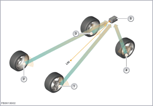

Soit effectivement les capteurs TPMS sont HS soit il n'ont pas été détecté correctement. La fonction d'indicateur de pression des pneus est intégrée au système de contrôle dynamique de stabilité (DSC). Le récepteur de la télécommande reçoit les signaux radio provenant de l'électronique des roues.
C'est le récepteur de la télécommande du véhicule reçoit les signaux radio provenant des capteurs électronique des roues (TPMS). Il est connecté au contrôleur de domaine de carrosserie (BDC) via le bus CAN. Le contrôleur de domaine de carrosserie (BDC) transmet ensuite les signaux, toujours via le bus, à l'unité de commande DSC.
Il est donc impossible de le désactiver !
Pour ce qui est des piles en fin de vie, l'électronique de la roue est alimentée par une batterie lithium-ion. Sa durée de vie est prévue pour environ durer jusqu'à 10 ans. La durée de vie restante est normalement affichée avec une précision d'un mois, quand biensure celles-ci est reçu... Cela reste une possibilité de la non réception d'informations sur tes roues "hiver".
As-tu essayé et fait correctement le processus d'attribution des roues? Il faut savoir qu'il faut faire un trajet pouvant durer jusqu'à 9 minutes à une vitesse minimale de 20 km/h pour l'attribution des roues dans le DSC.
Durant le processus d'identification de l'affectation des roues, l'électronique des roues est en mode « apprentissage ».
La rotation des roues génère une force centrifuge. Le capteur d'impact commence à détecter cette force centrifuge à une vitesse d'environ 20 km/h. Ce capteur utilise l'accélération du sol pour déterminer la position des composants électroniques de la roue.
Cette position (12 heures) est nécessaire pour le mode « apprentissage ».
En mode apprentissage, le calculateur DSC ré-attribue les positions des 4 roues. Cette opération s'effectue par un ajustement de la correspondance entre l'électronique des roues et les capteurs de vitesse de roue.

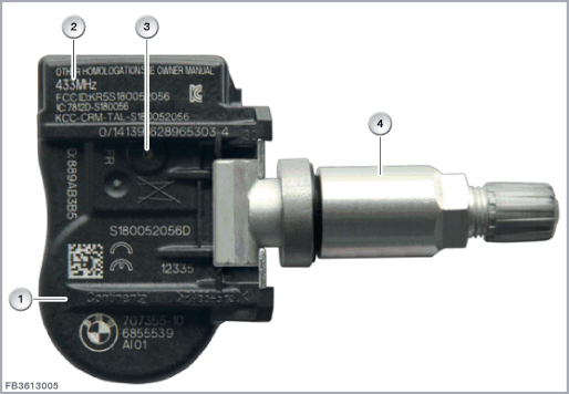

Est ce que ca c'est une valve avec capteur ou y'a des valves métalliques sans le capteur?

Je dirais que ça y ressemble...lefreeman a écrit : 09 nov. 2025 12:30

@lefreeman Ce ne serait pas VDO l'équipementier ... A confirmer

J'ai eu la mauvaise idée de vouloir changer une valve sans faire appel à un pro, décoler le pneu ne présente pas de difficultés particulières, par contre pas de vis oxydé à mort donc malgré le dégrippant, foiré, obligé de percer et bien sur ca tourne ! Mécaniquement la valve est en place sur une roue sans perte de pression
- la valve est une hamaton EU-PRO 2 que j'ai pesé, 24g moins la limaille du perçage, les nouvelles hamaton hybride pèsent 26g, c'est cohérent - la presse annonce une sortie de ce modèle en 2015 et une durée de vie de la batterie de 7 ans
Les nouvelles valves pèsent 34g, donc 8g à compenser en attendant un vrai équilibrage, je vais retailler un plomb de 10g et le coller de l'autre coté de la jante- à mon avis ca ira bien, l'équilibrage actuel des roues d'occase n'étant pas terrible, même sans reprendre un équilibrage dynamique ca sera mieux que rien - c'est pas le prix que coute le changement de valve et équilibrage, c'est juste que le monteur n'est pas dispo
Le % n'évoluait plus lors de la réinitalisation, j'ai remis les sauvegardes du FEM et du headunit, et enfin j'ai effacé les dtc vu que bimmercode n'accède pas au DSC et le % augmente de nouveau
- en 5km c'est passé de 0 à 49% puis c'est resté figé - demain je fais 70km, on verra si la valve apparait - si ca se trouve de 0 à 50% c'est la recherche des valves en mémoire et au dela c'est une recherche de nouveaux codes?
Dernier détail, j'avais les sons BMW-i donc au lieu d'avoir le chime "glouiiiiing" ca faisait "chdon", plus discret, j'ai activé les sons royce rolls et il ne doit pas y avoir le son associé, plus de chime, donc si ca ne marche pas au moins plus de chime à chaque démarrage

La suite de l'aventure
