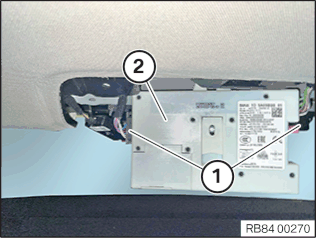

Pour ce qui est du problème d'appel d'urgence, le défaut B7F341 correspond à un état de charge de la batterie de secours qui est insuffisant pour déclencher une demande d'urgence.
-La batterie de secours est endommagée.
-Les situations de défaut suivantes sont possibles :
-L'état de charge de la batterie de secours est insuffisant. Un défaut de batterie de secours est présent.
La condition du défaut est un état de charge de la batterie de secours est descendu en dessous de la plage définie. La mesure de la résistance interne n'est pas possible. L'unité de commande a détecté un court-circuit ou un circuit ouvert de la batterie de secours.
En cas de perte d'alimentation en tension au niveau de l'unité de commande, la transmission d'une demande d'urgence n'est plus possible, ce qui est apparemment ton cas. Soit la batterie acheté sur Amazon est défectueuse soit elle ne correspond pas . Pour ce genre de pièces il est peut être préférable de la prendre chez BMW directement */c1

J ai changé la batterie par une nouvelle de chez BMW et toujours rien ...

Vu que c'est le seul défaut qui remontent si ce n'est pas la batterie c'est certainement le boîtier de commande télématique qui est HS.
