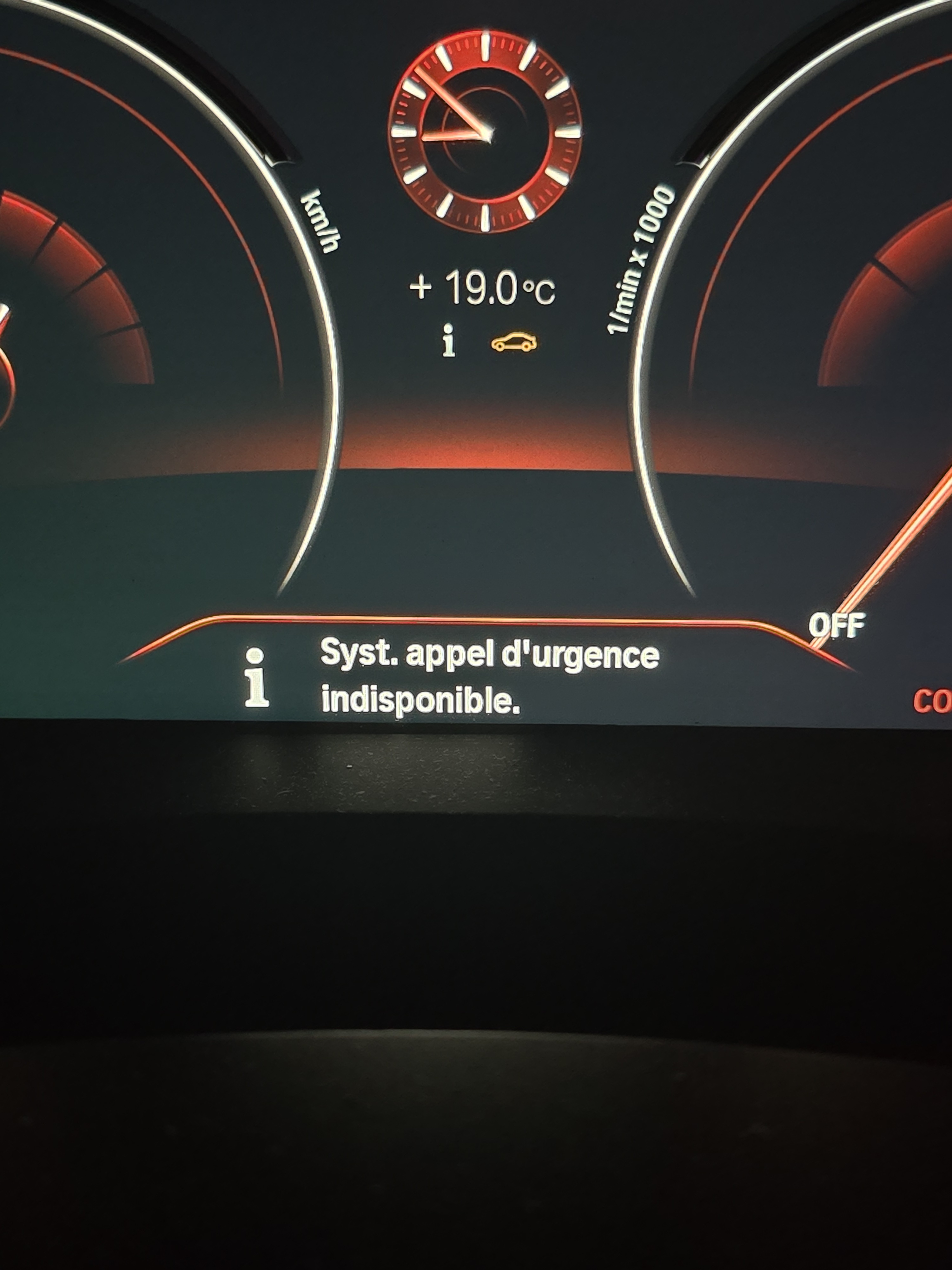

Bonsoir,
J ai un défaut qui revient souvent au compteur, ce qui m empêche de remettre à 0 ma vidange, car le message reste affiché :
Pourtant le bouton est orange :
Pour info, j ai déjà changé la batterie sous le plafonnier a l arrière par une neuve (amazon).
Je dispose de ista, comment puis je trouver le problème ? Je connais pas encore comment naviguer dans ista pour trouver la racine de la panne ...
Merci de votre aide.

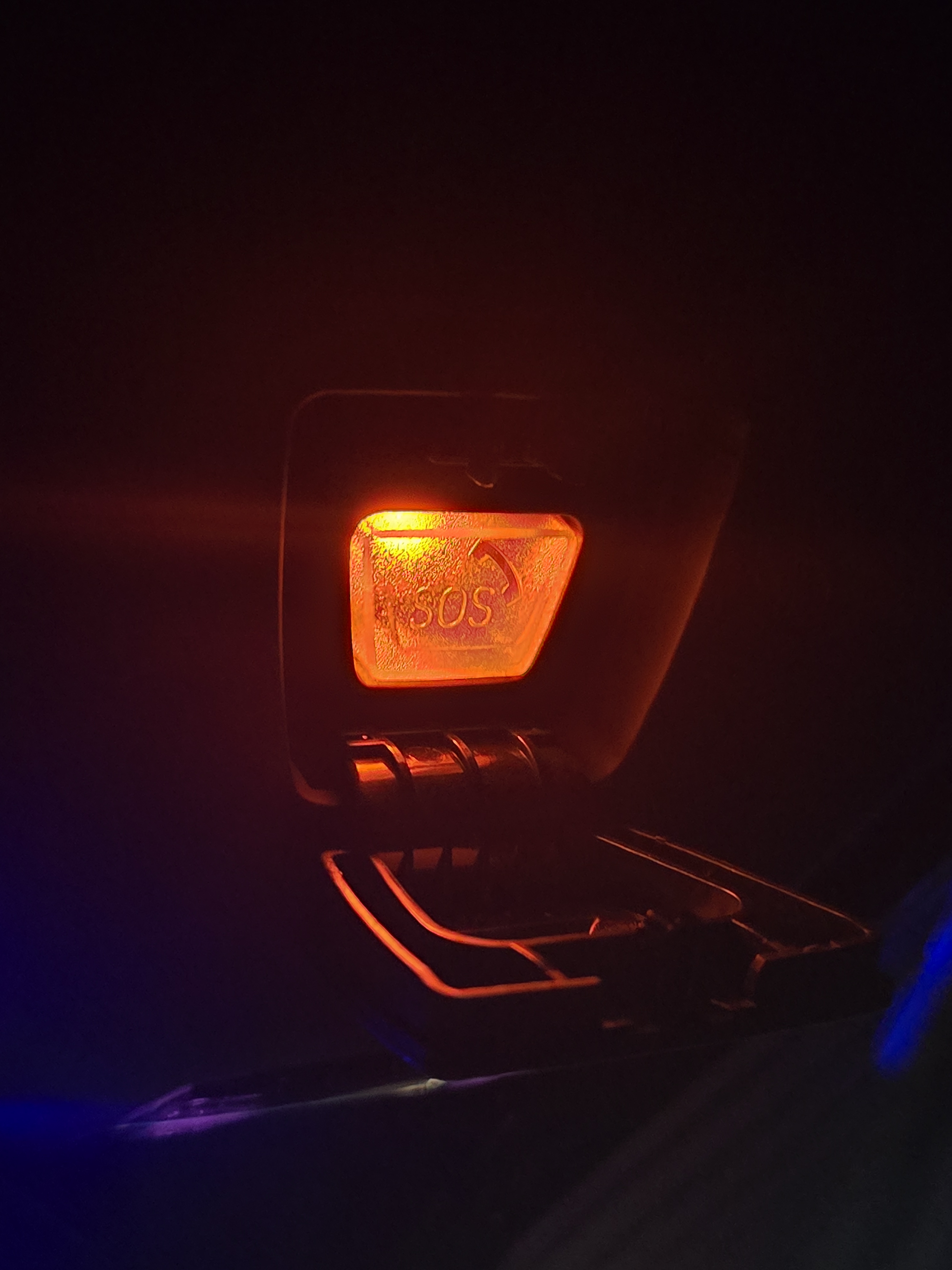

J ai oublié de préciser qu il ne se passe rien si j appuie sur le bouton SOS.

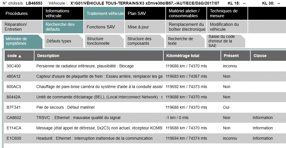

Bonsoir,
J'ai refais une lecture des défauts, et voici le résultat :
Toujours en recherche d'idées.

Pour ce qui est du problème d'appel d'urgence, le défaut B7F341 correspond à un état de charge de la batterie de secours qui est insuffisant pour déclencher une demande d'urgence.
-La batterie de secours est endommagée.
-Les situations de défaut suivantes sont possibles :
-L'état de charge de la batterie de secours est insuffisant. Un défaut de batterie de secours est présent.
La condition du défaut est un état de charge de la batterie de secours est descendu en dessous de la plage définie. La mesure de la résistance interne n'est pas possible. L'unité de commande a détecté un court-circuit ou un circuit ouvert de la batterie de secours.
En cas de perte d'alimentation en tension au niveau de l'unité de commande, la transmission d'une demande d'urgence n'est plus possible, ce qui est apparemment ton cas. Soit la batterie acheté sur Amazon est défectueuse soit elle ne correspond pas . Pour ce genre de pièces il est peut être préférable de la prendre chez BMW directement */c1
