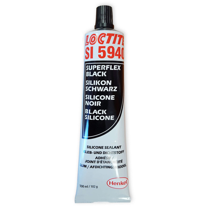

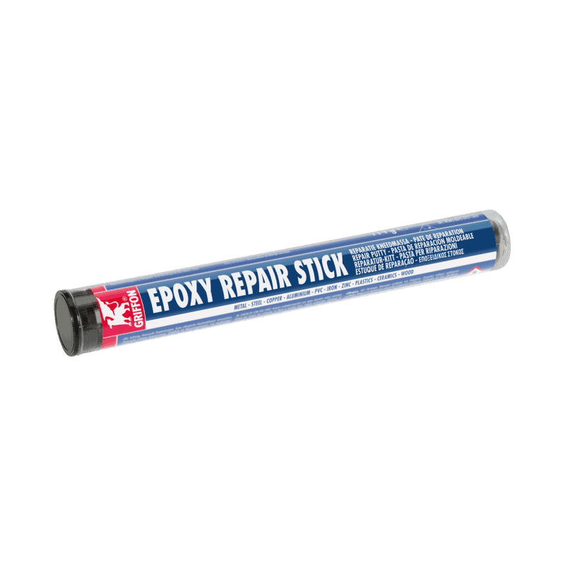

Bon je viens de colmater la fuite avec de la Loctite silicone noir + de la Résine epoxy + une dose de chance *008
Le bloc filtre a été remonté sur le bloc moteur, reste le test de fonctionnement dans les jours à venir ²²9

Apres un AR Larochelle-Brive-Larochelle et contre toute attente, mon cataplasme au silicone et à la résine a tenu bon **//5
Aucun voyant d'alerte pendant le trajet et à l'arrivée les niveaux d'huile & de liquide étaient stables *br*

Bon comme semble zuppi est HS voici les 2 references :
1 Pate à joint LOCTITE "SI-5940 silicone noire" *008
2 Pate à resine GRIFFON "epoxy repair stick" **1
Bimmer52
Messages : 846
Véhicule : 530xd G31
Re: Remplacement du joint du radiateur d'huile (525i/530i)
Message par Bimmer52 »
Je met les visuels, zuppi fonctionne pour moi *008
Pour le 5940 Loctite, MxLub est bien placé niveau taro ➡️ https://mxlub.com/recherche?controller= ... ctite+5940
