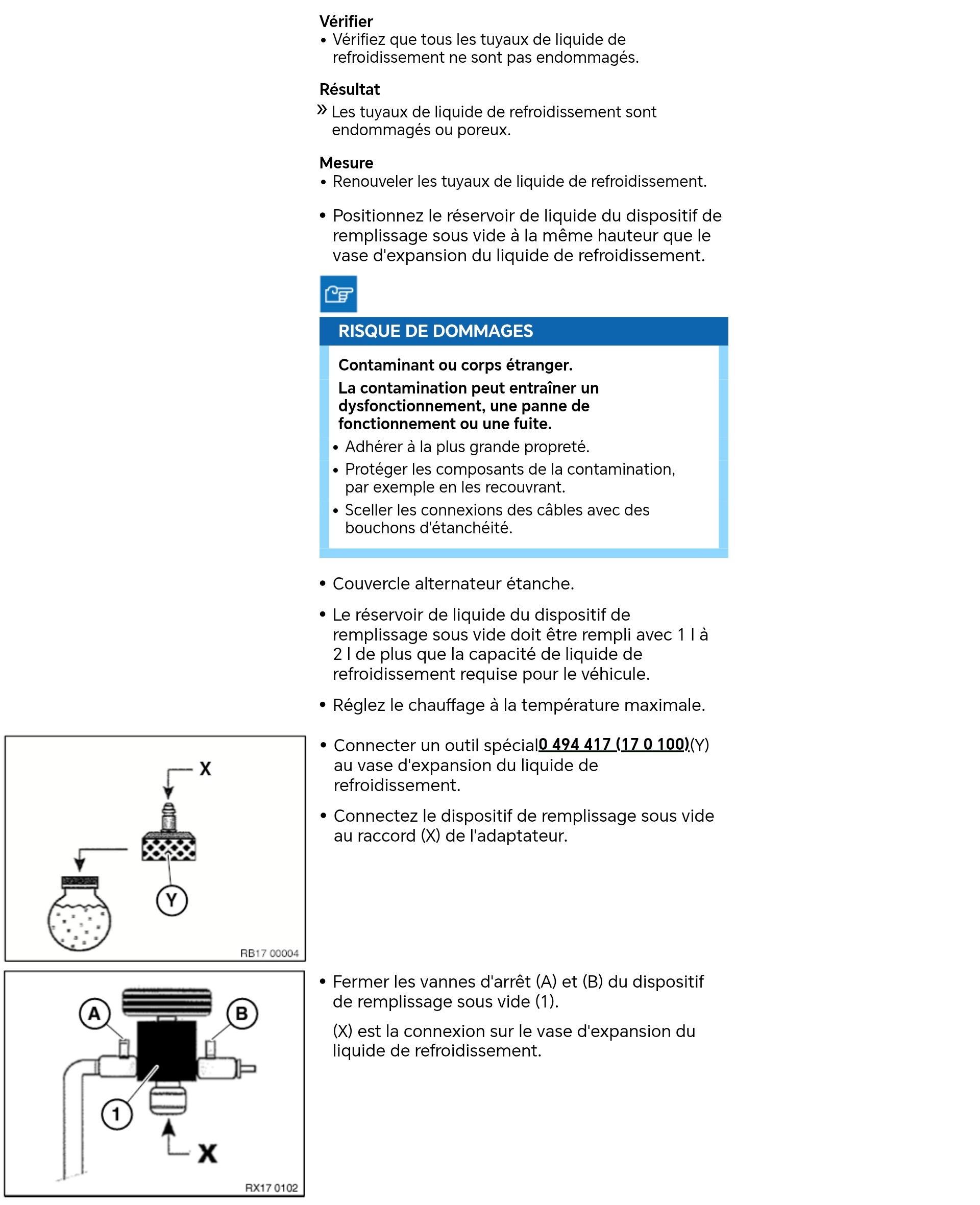

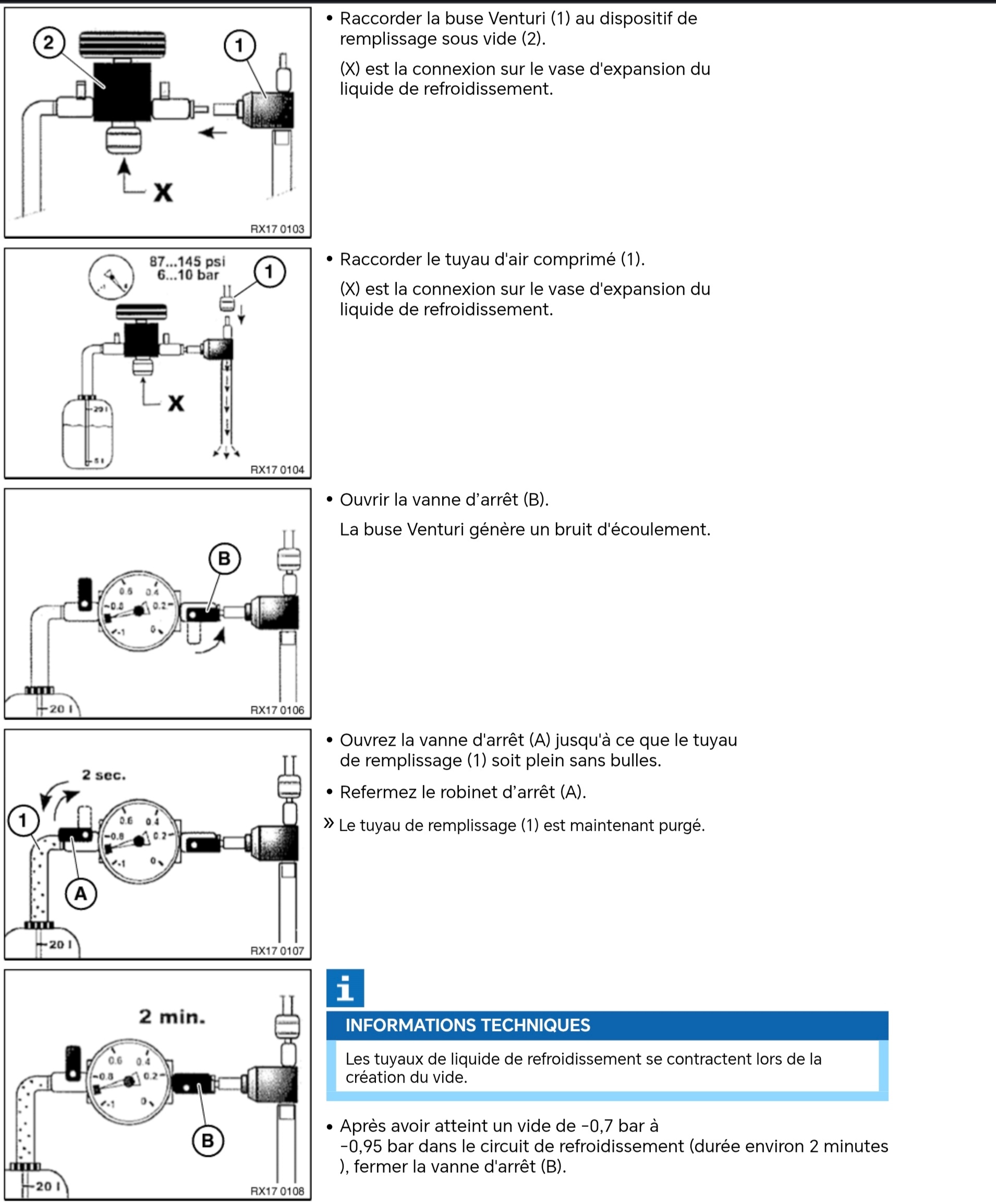

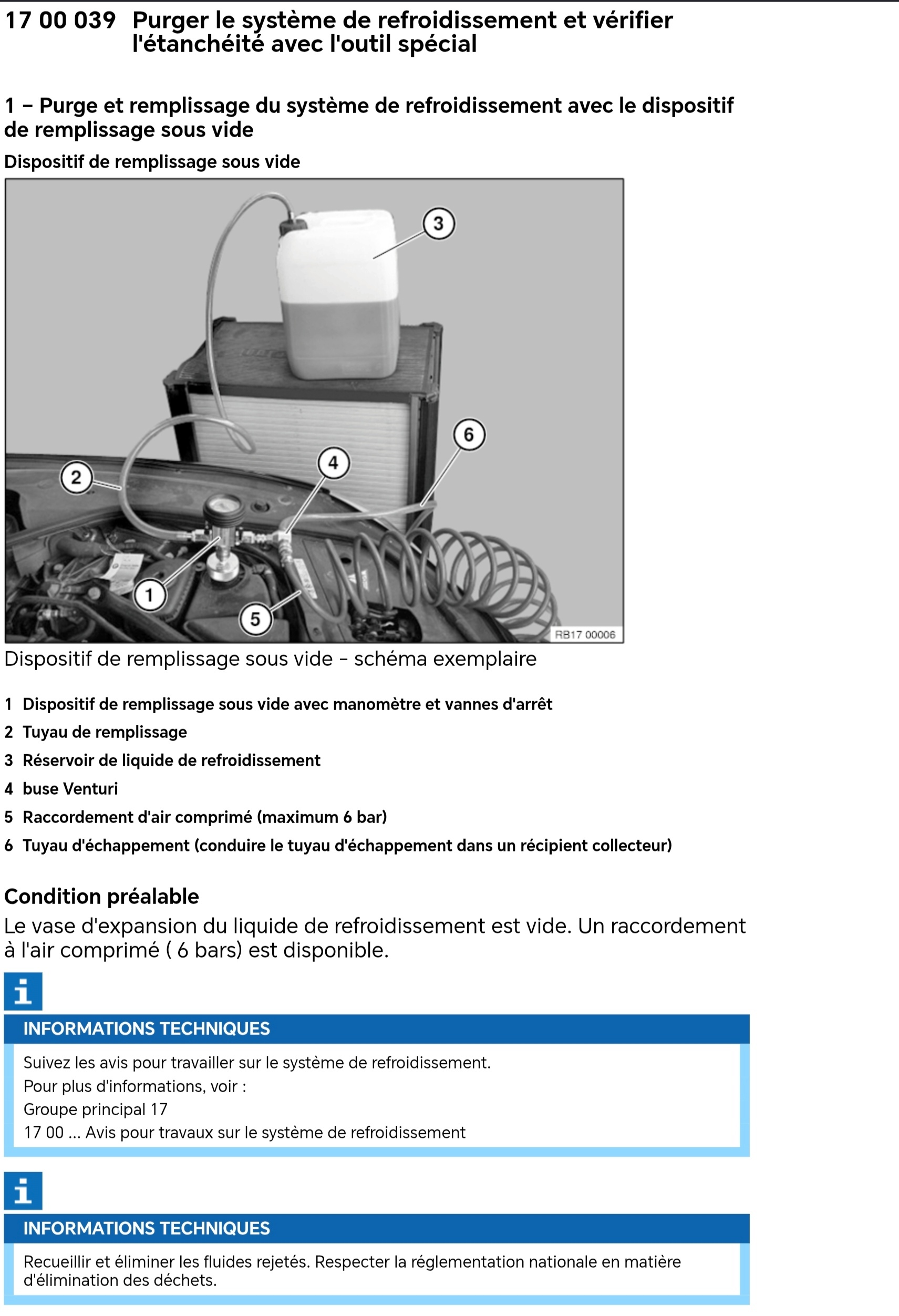

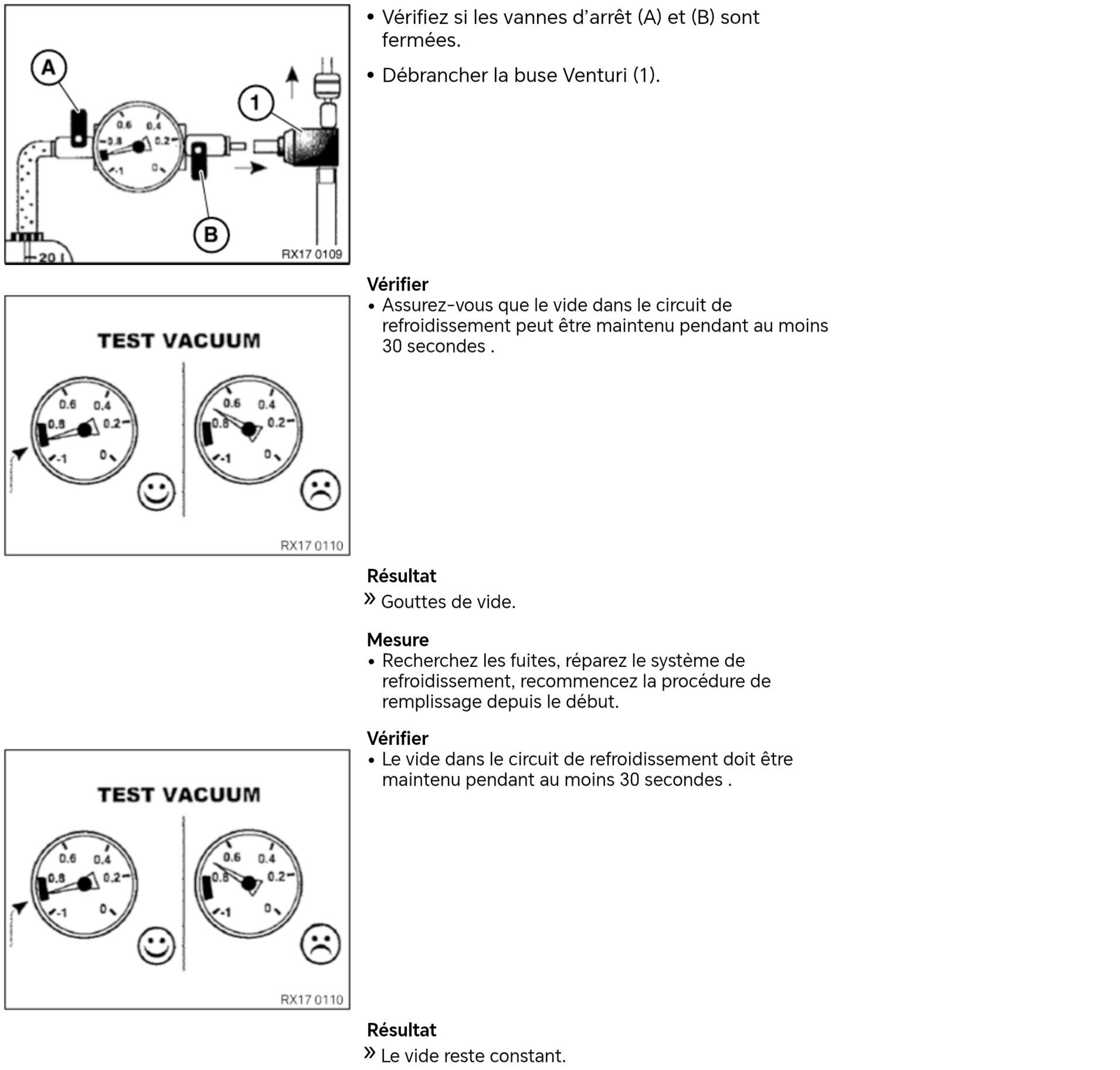

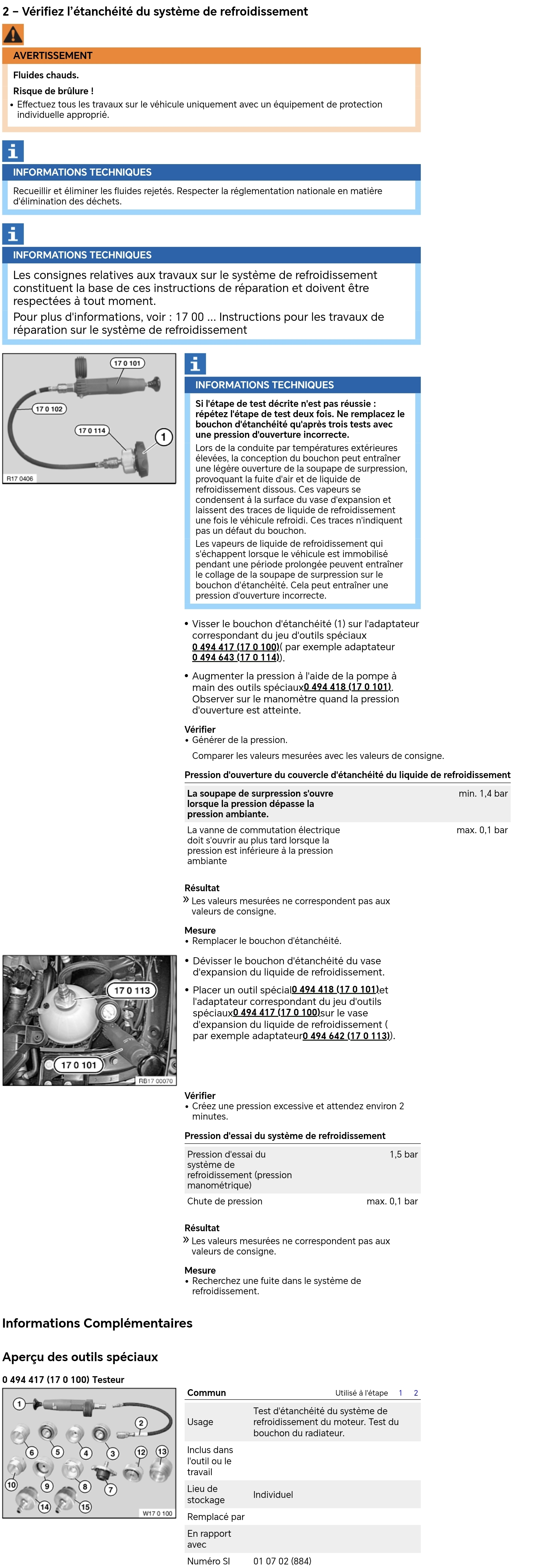

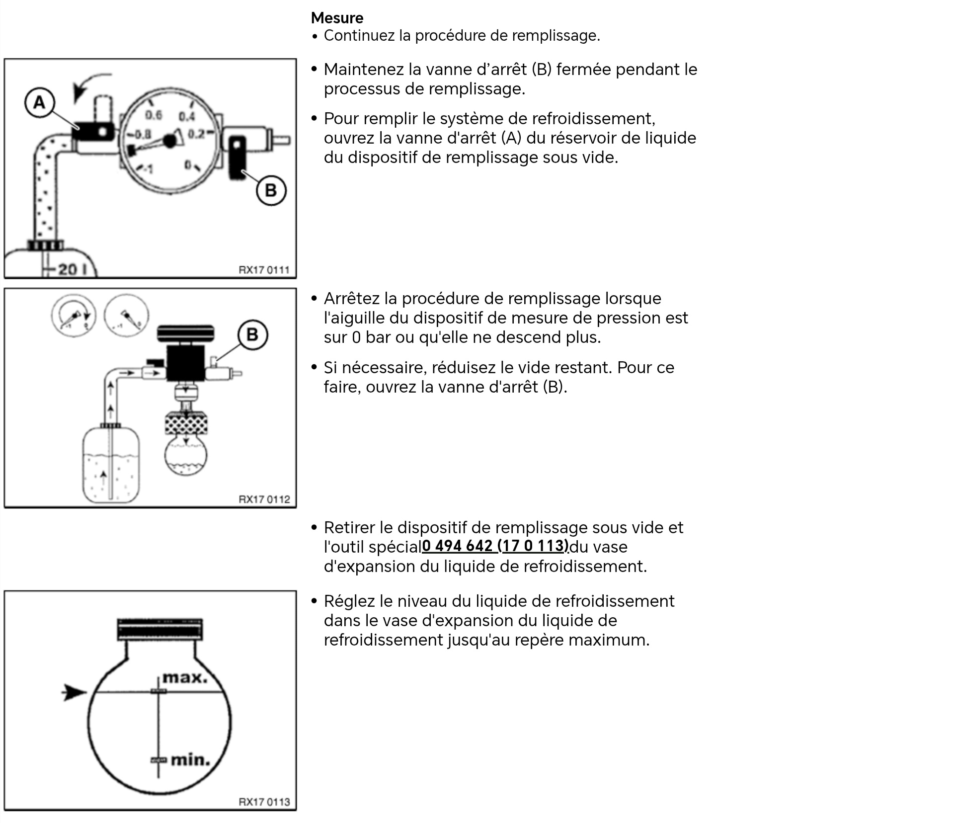

Messages : 2558
Re: [E92] 320d - Fumée blanche
Je te met la procédure de purge sur moteur N47 */c1
