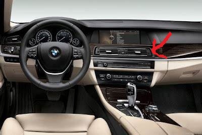

bonsoir a tous */c1 je voudrait démonter la grille aération qui a sur le tableau de bord mais j ai peur de casser quelque chose quelque ailette a droite s on mis de travers ou casser avez vous une astuce j ai le kit en plastique pour démonter mais je préfère demander avant merci a vous *98/

Pour accéder aux vis de la grille d'aération centrale et la démonter, il faut préalablement enlever la bande décorative du tableau de bord. Regarde comment faire ci-dessous, utilises tes outils plastique pour faire levier😉
Une fois retiré la bande décorative, tu n'a plus qu'à dévisser la grille d'aération.
