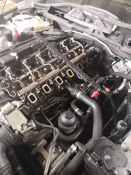

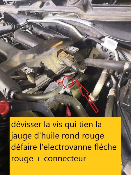

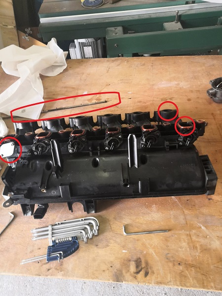

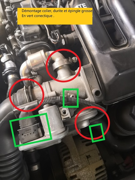

2eme partie : on trouve facilement sur google la méthode de changement de clapet sauf le début pour la 330xd e91
6.
6.
7.
7.
8. dévisser toutes les flèches,découpler la durite de l'électrovanne
9. nettoyer les plans de joint en obturant les troues
10.nettoyer, changer les joints , à gauche on voie le changement d'un clapet par un bouchon (fuite de 3 claperts)
j'ai fait ce tuto pour remercier tous ceux qui avant moi l'ont fait et qui m'ont permis de comprendre des pannes.

Petit retour d'expérience après suppression s des clapets le week end dernier.
E91 320 xd avec 180 000 kms moteur n47. Je l'ai fait suite à une hausse de conso et trouver qu'elle avait moins de pêche qu'à ses début et suintement de vapeur d'huile au niveau du boîtier papillon.
Donc démontage facile pour commencer, admission et clapet bien sale et bien grasse, suppression des clapet et nettoyage du collecteur puis mise en place du bouchon.
Résultat : La conso est entrain de baisser, le moteur a retrouver la santé pour monter dans les tours ( s'effoufle moins) pas de sensation de perte de couple ou puissance, mais par contre beaucoup moins souple à bas régime ( jusqu'à un peu plus de 2000 trs). Impression de conduire un vieux td, du coup je vais acheter sur eBay ( 150 euros) un collecteur neuf avec les clapets. Ah oui, depuis la modif le stop and start ne fonctionne plus ????????
