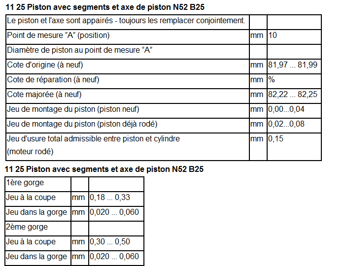

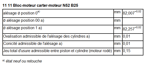

Sinon ci-dessous les valeurs, alors pour l'ovalisation la tolérance moteur rodé, et bien elle n'existe pas, il faut donc se référer au jeu entre piston et cylindre.
Ce que je peux te dire, c'est que sur mon N52B30 de 212000km, j'avais 0,01 d'ovalisation sur 4 cylindres et 0,04 sur 2 autres. Mon jeu entre piston et cylindre était correct mais j'attend encore le retour de l'usineur pour confirmer mes mesures et si il considère que c'est OK.
Ce moteur est en alusil, tu ne trouveras quasiment personne pour travailler dessus si tu dois rectifier ou même faire un honage, et le coût d'une rectification + travaux annexes reviendra à un moteur occasion. Je pourrais te donner les 2-3 adresses sur les 30+ usineurs que j'ai contacté et qui acceptaient de travailler sur l'alusil, il faut un équipement spécifique que très peu ont, pour des raisons de rentabilité.

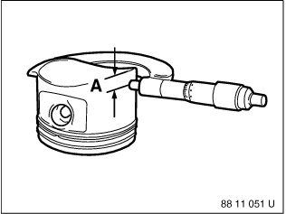

Position A.png (5.71 Kio) Vu 626 fois

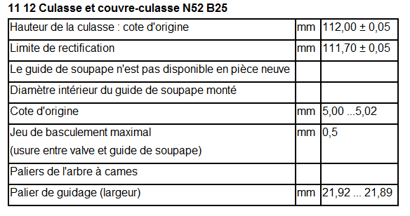

Je suis en train de sortir le moteur en ce moment, et j'ouvrirais le tout après, intéressant ce que tu dis à propos de la soupape cassée car j'ai vu plusieurs infos sur cette casse sur ce N52, je le confirmerai au moment de déculasser. Est ce que tu aurais du coup les infos pour le contrôle de la culasse ? Notamment le jeux à respecter pour les guides de soupapes

Pour les guides ci-dessous. Là pour le coup les miens étaient quasi hors cote l'usineur est en train de me les refaire.
