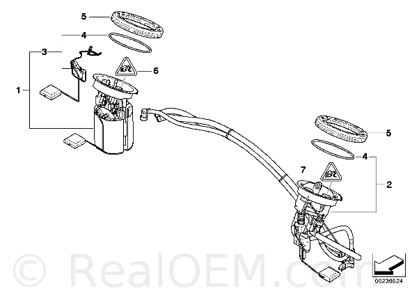

magnum20 a écrit :Je ne sais pas exactement ou il est car il y en a pas sur 330i
Apparemment, ce serait la pièce N°2 sur l'image. Mais je suis aussi scotché que toi. Pourquoi il y est sur la 325 et pas la 330?

Merci pour le schéma
. Oui c'est étrange tout ça... en tout cas ce filtre n'est pas vendu sur Oscaro et compagnie. Il ressemble pas du tout à un filtrer classique d'ailleurs.

Je crois que sur certains moteurs 3xx le filtre à essence est intégré à la pompe à essence.
Du coup vu le prix de la pompe, j'imagine qu'il n'est pas à changer ?
Fouchteg
- Messages : 10
- Enregistré le : 03 mars 2017 18:12
- Véhicule : Bmw (E91) 325i
- VIN (Les 7 derniers caractères) : ag95605
Re: Filtre à essence E90
desolé je deterre le sujet jsute pour confirmer que le filtre essence est dans le reservoir il est couplé a la pompe a essence. reponse de BMW "laissez le où il est " lol
