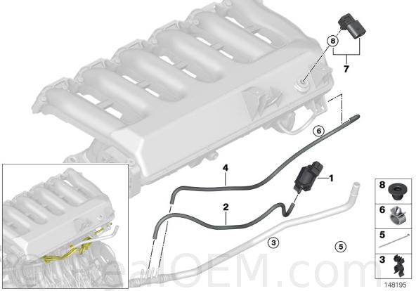

Pour revenir sur les codes défauts moteur d'après mes recherches :
Code erreur P0237 PALPEUR DE PRESSION pièce 7
Code erreur 1427 SOUPAPE ELECTRIQUE pièce 11 pièce
http://www.realoem.com/bmw/diagrams/y/e/212.png
Code erreur P2620 pièce 5
http://www.realoem.com/bmw/diagrams/i/m/284.png
A mon avis la vanne EGR et le collecteur d'admission sont encrassé.
