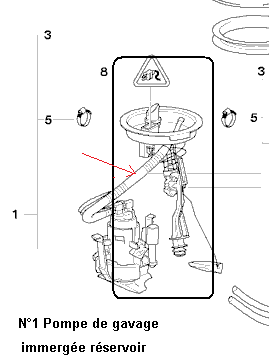

Re: 530D E39 ne démarre plus!!!
le gasoil ne remonte plus par ce tuyau. ( flèche rouge)
- 224_m_10.png (13.5 Kio) Vu 208 fois
