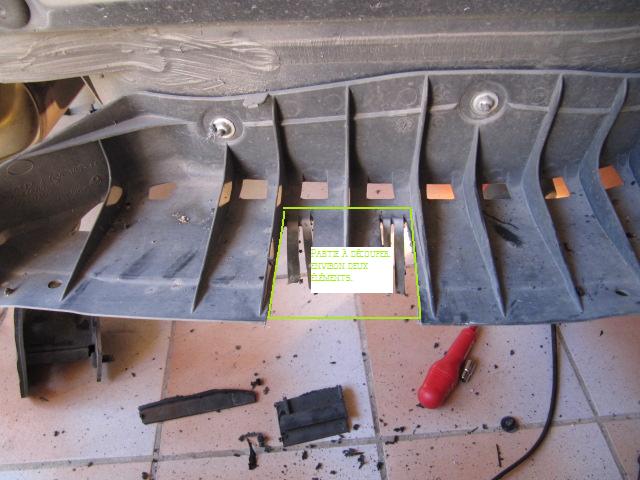

Tuto pour installation attelage invisible pour E61 535d touring(pour des bricoleurs avec des notions en électricité)
Démontage du pare-chocs arrière, facile (il y a bcp de vis)<br />Les supports pare-chocs sont démontés. (Ils seront remplacés par l'attelage)
Ensuite, il faut découper un peu les plastiques pour poser l'attelage. (photo ci-dessous)<br />La découpe doit laisser la place au nouveau « tampon ».

Aprés c'est la découpe de la partie basse du pare-choc plastique. (c'est la place pour le support attelage, compter deux éléments à enlever)<br />Avec une petite meuleuse, c'est assez facile.
