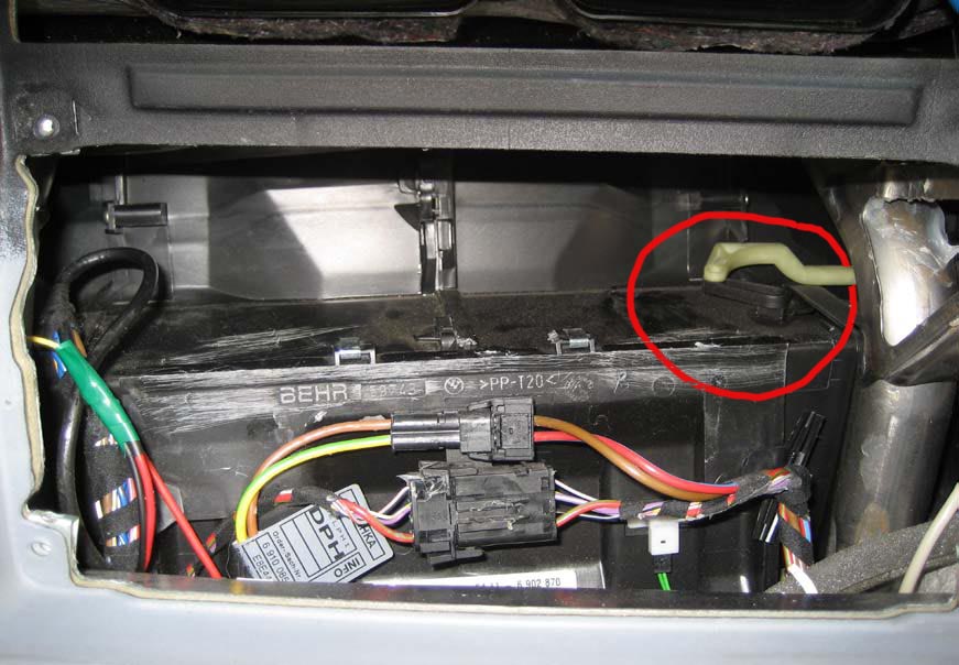

bonjour sancha
pour ton probleme de siflement c'est surement un volet qui ne s'ouvre pas entièrement dans la boite a air !
démonte ton poste et controle la boite a air en démarant le véhicule, tu verras il y a une tringle en plastique qui l'actionne.
- volet clim.jpg (105.08 Kio) Vu 751 fois

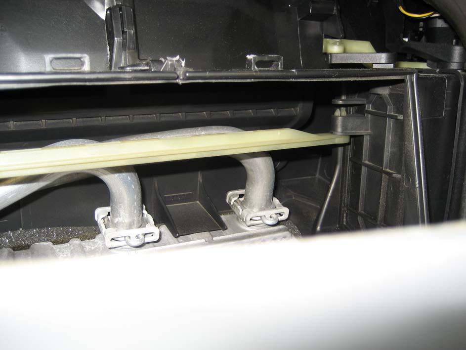

Re: Sifflement climatisation dans l'habitacle
une deusieme pour te montré l'intérieur de la boite a air
- volet clim 2.jpg (76.15 Kio) Vu 749 fois

Merci, je vais regarder ça dès que j'ai un moment!!! d'ici un mois.......et je vous tiens informé.

bonjour
j ai le meme probleme sur ma 318D E46 2005, 96000KMS, le sifflement est par moment clim ou ventilation normale, j ai suivi tes conseils, je viens de demonter l autoradio, mis le vehicule en fonctionnnement, observe la tirette en plastique.
Elle fonctionne bien mais malheureusement le bruit ne s est pas fait entendre pour que je puisse localiser exactement.
que dois je faire as tu une autre idee ??
merci en tous cas c 'était super rapide grace a tes photos et conseils !
fred
salut fg59
as tu ouvert la boite a air ?
si tu ne l'as pas fait, fait le et huile tous les axes des tirettes et des volets, si il y en a un qui ce coince par moment ça règlera le problème !
mais utilise de l'huile végétale ! style huile d'amande ou de vaseline,
surtout pas les huile comme le 3 en 1 qui vont te laisser une mauvaise odeur quand la ventilation s'allumera.
