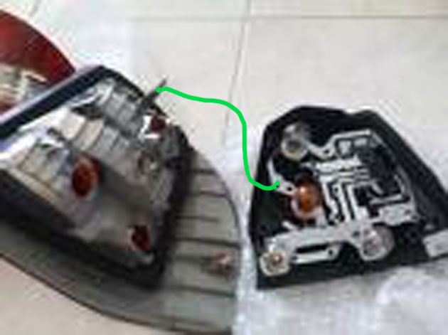

Bonjour et bonne journée,
Sur mon affichage de check-control,le voyant des lumiéres ,côté arriére droit reste constamment éclairé,apparament il n'y a aucune ampoule défectueuse,pb de masse?si un spécialiste peut me donner qq explications je lui en serait trés reconnaissant.BMW 330 pack de 2002 (105000kms)Merci et @+

bonjour
tu a juste a vissé un fil sur un des trois boulons du feu et mettre l'autre extremitée du fil sur le circuit de masse du feu (bloquer ou soudé)
voir photo jointe.
voir photo jointe.
- feux.jpg (53.9 Kio) Vu 1219 fois
luc10
Re: voyant allumé check-control
Merci ricric11,je viens de faire l'opération et cela marche,un grand merci et une excellente journée.@+

mais de rien, content de t'avoir rendu service,
j'avais eu le meme probleme, et depuis 1 an plus rien
c'est la maladie sur les e46 et souvant le feu arriere droit, une petite faiblesse du fil de masse d'origine je pense...

ThePolo
Tiens j'ai le même problème du côté arrière droit, çà s'allume çà s'éteint il me semble que çà vient du feu de malle...
J'ai changer depuis mes feux arrières par des feux à LEDs et là quand je démarre l'erreur s'affiche sur l'ODB je met le cligno une fois... je l'arrête et là le voyant s'éteint tout le long du trajet...
Je crois que je vais regarder si je n'ai pas le fil de masse fondu comme j'ai pu le voir pour certain parce que j'ai vérifié tte les ampoules et elles sont ttes nickel... et j'ai passé les culots d'ampoules et la platine à la toile emery...
Si qqn a encore une autre idée ?! je suis preneur
