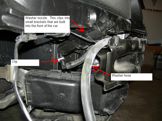

Apparemment la fuite se situe au niveau du cylindre noir (cf photo: washer nozzle) au bout de la durit d'alimentation en eau.
Dans ce cylindre, il doit y avoir tout le mécanisme qui fait sortir le gicleur du pare-choc.
Est-ce que quelqu'un sait comment se retire cette pièce? J'ai bien essayé mais je n'ai pas voulu forcer comme un mulet au risque de tout péter!
Je pense qu'il faut déjà retirer le cache qui se lève sur le pare-choc. Avant de tout démonter, je voulais quand même me renseigner avant et ne pas faire de bêtises!
Et est-ce que cette pièce, si toutefois j'arrive à la sortir, peut se démonter pour regarder comment c'est foutu? C'est peut-être juste un joint à remplacer.
Ou alors, cette pièce a certainement une référence pour que je la change.
Merci pour vos éclaircisssements!

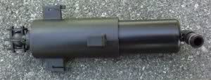

voici une photo précise du cylindre en question où j'ai ma fuite.

j'ai trouvé la référence sur le site RealOEM.com
il s'agit de la pièce 61677179311 (gicleur téléscopique).
on trouve ça sur le net pour une quarantaine d'euros.
