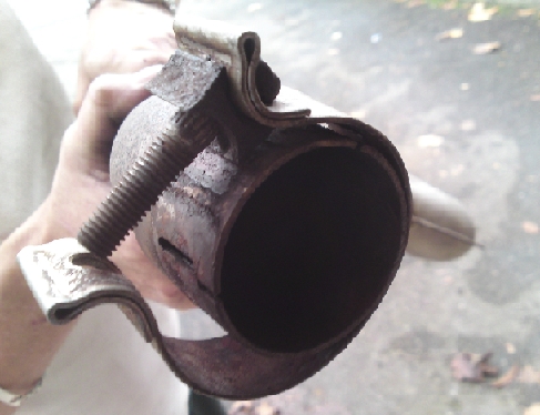

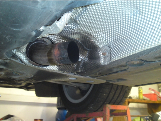

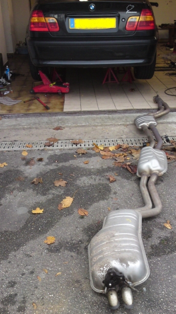

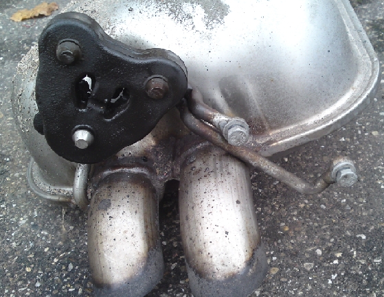

Deuxième étape : Il faut faire tomber toute la ligne d'échappement. Pour ce faire dans un premier temps il faut desserer le colier à l'avant de la voiture( une bombe de dégrippant est peut-être la bienvenue selon les cas : pour info il ya un point de soudure du collier sur la ligne donc simplement l'ouvrir), tappez ensuite au marteau tout autour pour décoler les parois entre elles et obtenir un peu de jeu, desserer les 8 autres vis qui maintiennent 2 plaques intermédiaires au milieu de la ligne, y mettre un cric à la place lorsque vous allez desserer les deux vis qui soutiennent le silencieux à l'arrière, le mieux est ensuite d'être à deux pour faire tourner toute la ligne et la mettre au sol, normalement ça va tout seul

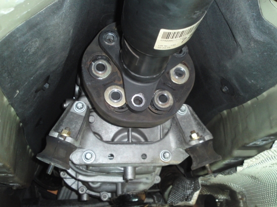

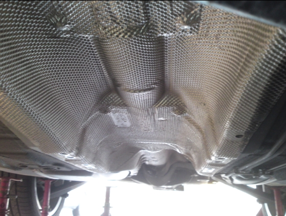

Troisième étape : Il faut enlever la protection thermique, il faut aussi enlever une autre plaque en plastique juste à côté. Il ya quatre vis qui maintiennent la protection thermique. Une fois cette protection enlevé on peut observé toute la transmission couplée avec le FLECTOR et lui même couplé à la boite de vitesse (flèche jaune) et aussi le palier intermédiaire(flèches rouges):
Quatrième étape : Retirer le vieux flector, commencez par enlever le support de la boite en dessous du flector, devisser ensuite vis/écrou du flector coté boite de vitesse et ensuite celle du coté de la transmission. Une fois cela fais, prendre un gros tournevis plat pour le dégager un minimum comme le montre cette photo.
Desserer pour finir les deux vis du palier intermédiaire, flèches rouges sur la deuxième photo, mettre la transmission en forme de V pour remplacer le flector. Prenez néanmoins des repères si nécessaire lors du démontage pour le remontage. Voilà.

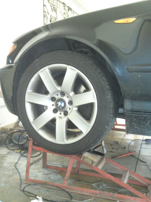

Re: Flector 330d E46 : voilà comment le changer!
Ah oui j'aurai du préciser, mon garage a du carrelage au sol donc impossible de mettre la voiture sur les rampes en la roulant sinon les rampes vont glisser, tu lèves ta voiture avec un cric, tu mets la rampe sous la roue et tu redescends la voiture doucement. Tu fais cette manoeuvre à droite et à gauche pour l'avant en gardant le frein à main et une vitesse. Et en fait j'ai pas mis les rampes dans le même sens à gauche et à droite, pour que la roue droite ait une butée à l'arrière du pneus et la roue gauche une buttée à l'avant du pneus.Une fois que l'avant est vraiment bien caller tu t'occupes de l'arrière. Pour l'arrière il faut juste que les roues soient décollées du sol, car lorsque tu changera le flector il faudra faire tourner l'arbre. Voici une photo supplémentaire :

voici quelques photos supplémentaires du démontage.

Pour terminer les photos pour démonter le pot d'échappement, ce sont les vis à dessérer.
