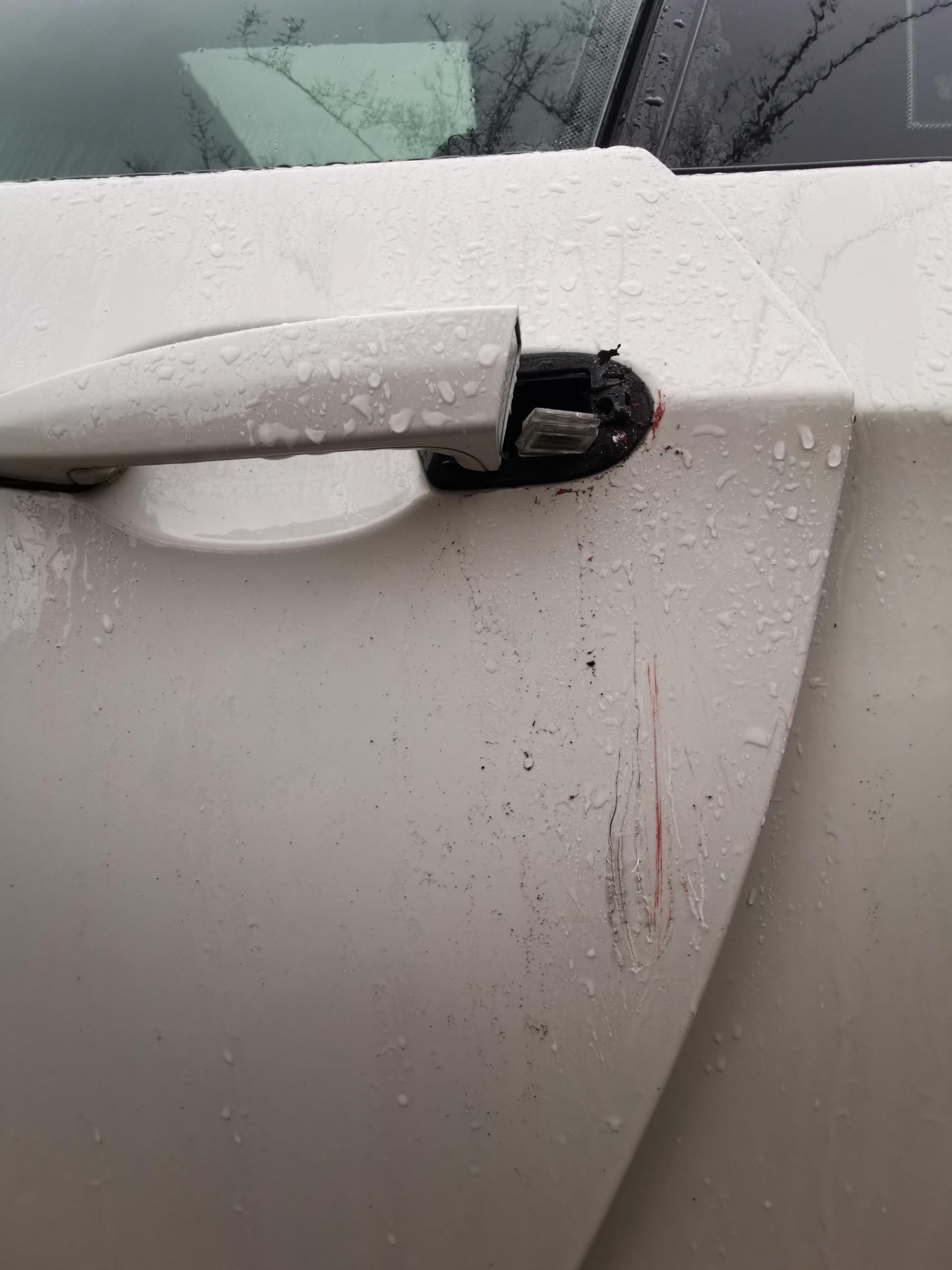

Suite à une situation qui dure depuis 1 an avec mon assurance ainsi qu'une concession BMW, le véhicule a subi une tentative de vol en mars 2024 pour laquelle le boitier FRM ainsi que la poignée et la serrure ont été changés.
Or depuis, l'accès confort ne fonctionne plus ainsi que l'une de mes deux clés n'est plus fonctionnelle.
