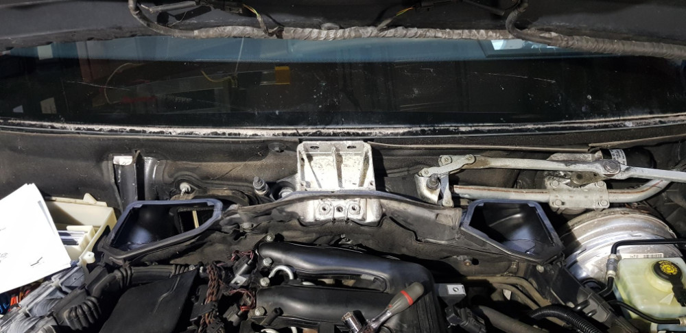

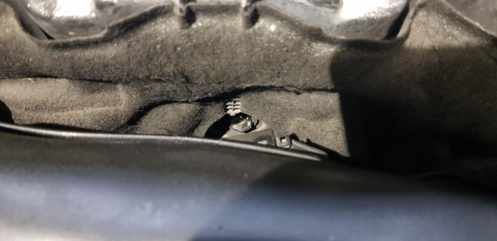

Bonjour a tous ,
Je cherche a demonter la tringlerie d'essuie glace.
je n'arrive pas a deviser la visse centrale sous le bloc alu .
Est il nécessaire de demonter autre chose ? 46*
j'ai essayé de mettre des photos mais je ne sais pas si ça va fonctionner,elles etaient en fichier joint.
Merci de vos reponse
