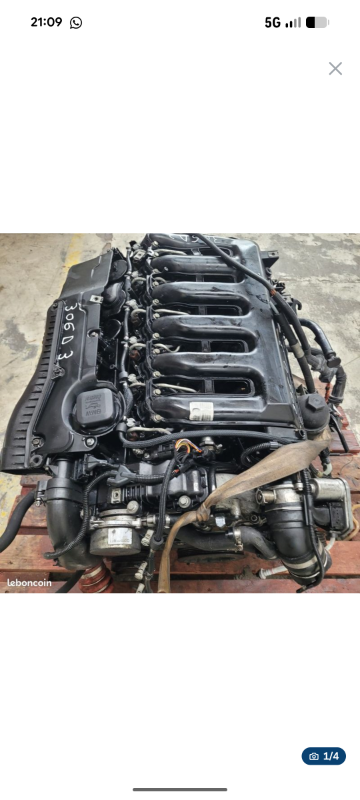

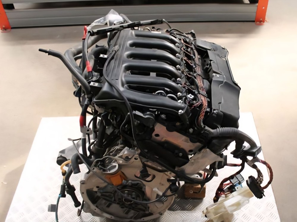

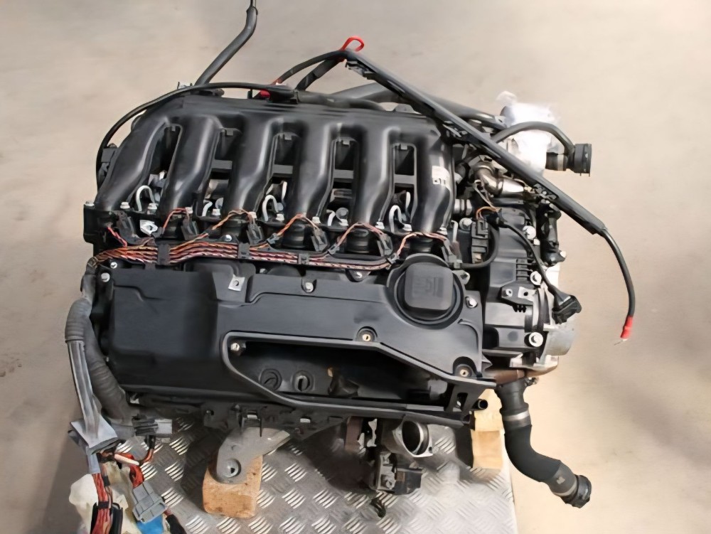

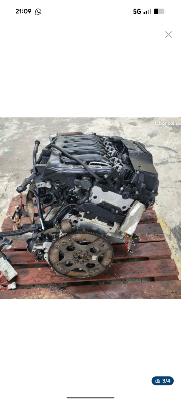

Exemple moteur d'origine
Moteur acheter
Moteur acheter
Moteur acheter
Moteur acheter

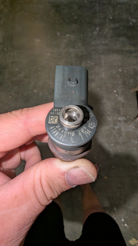

La référence des injecteurs acheté avec le moteur est: 0445110209 (325D E90 )

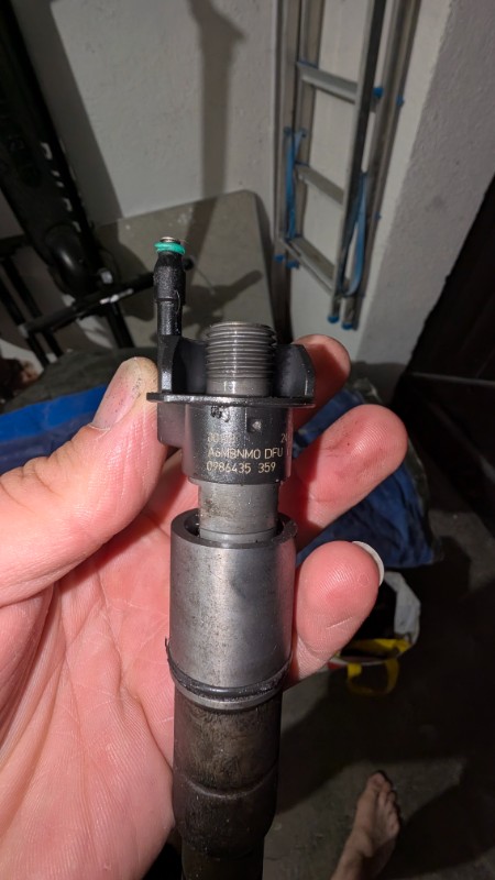

La référence des injecteurs de mon ancien moteur sont: 0986435359 (330D E91)
( En image les injecteurs du moteur acheter et les injecteurs de mon ancien moteur d'origine)

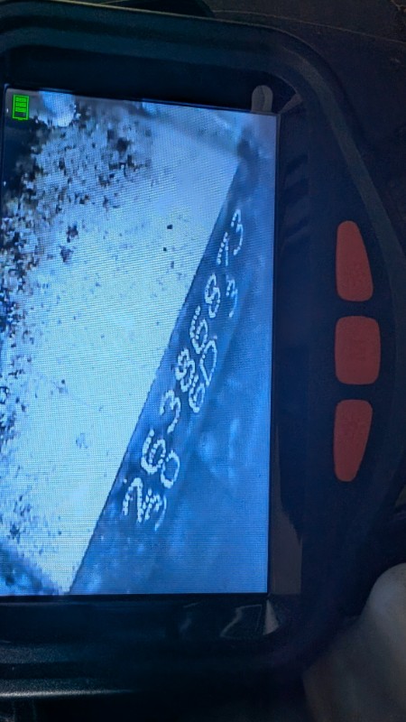

La référence gravé sur le bloc est : 26386873 ou 26386813 et juste en dessous 306D3. ( je te joins la photo aussi )
Injecteur avec moteur acheter
Injecteur moteur origine

Alors après vérification, je pense qu'effectivement ton moteur provient d'une 325d. Alors il faut savoir que les deux modèles partagent le même bloc le fameux M57N2 et donc ont la même cylindrée.
Mais voilà le calculateur, les injecteurs, la rampe à injection, l'embrayage (renforcé sur 330d) entre autre sont différents. La raison pour laquelle tu ne démarre pas est certainement à cause de la cartographie moteur qui n'est pas compatible. Il ne serait pas surprenant non plus qu'il y ait une ou deux différences au niveau des capteurs que le calculateur moteur utilise pour compenser la différence entre les deux moteurs.
Alors il est certainement possible d'adapter ce bloc mais au prix de nombreuses modifications. Le bloc brut étant le même c'est tout ce qui gravite autour qu'il faudrait remonter comme par exemple le système complet d'injection. Pas évident à dire comme ça. Après tu pourrais essayé un calculateur de 325d mais il faudrait remplacer le tout avec un kit de démarrage ECU DDE CAS3 + jeu de clé car autrement ce serait l'anti-demmarage qui ne te permettra pas de démarrer avec le fameux defaut 4A63.
