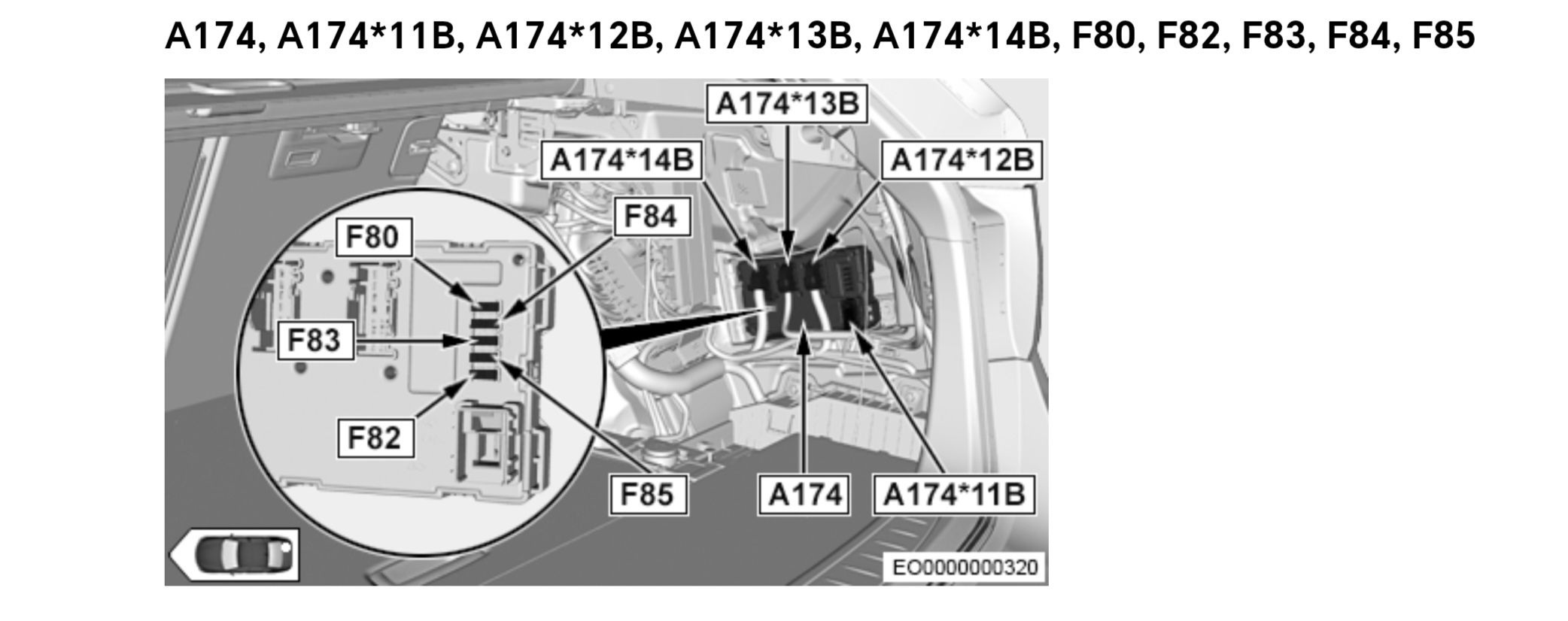

J'ai tout remis comme il faut concernant : clignotants, feux, stop,... Il me manque juste 2 informations à repiquer : Feu de recul et Feux de brouillard.
Ces deux derniers fils doivent bien sortir du boitier REM à l'arrière dans le coffre. Un repiquage à cet endroit m'évite d'aller sur le hayon.

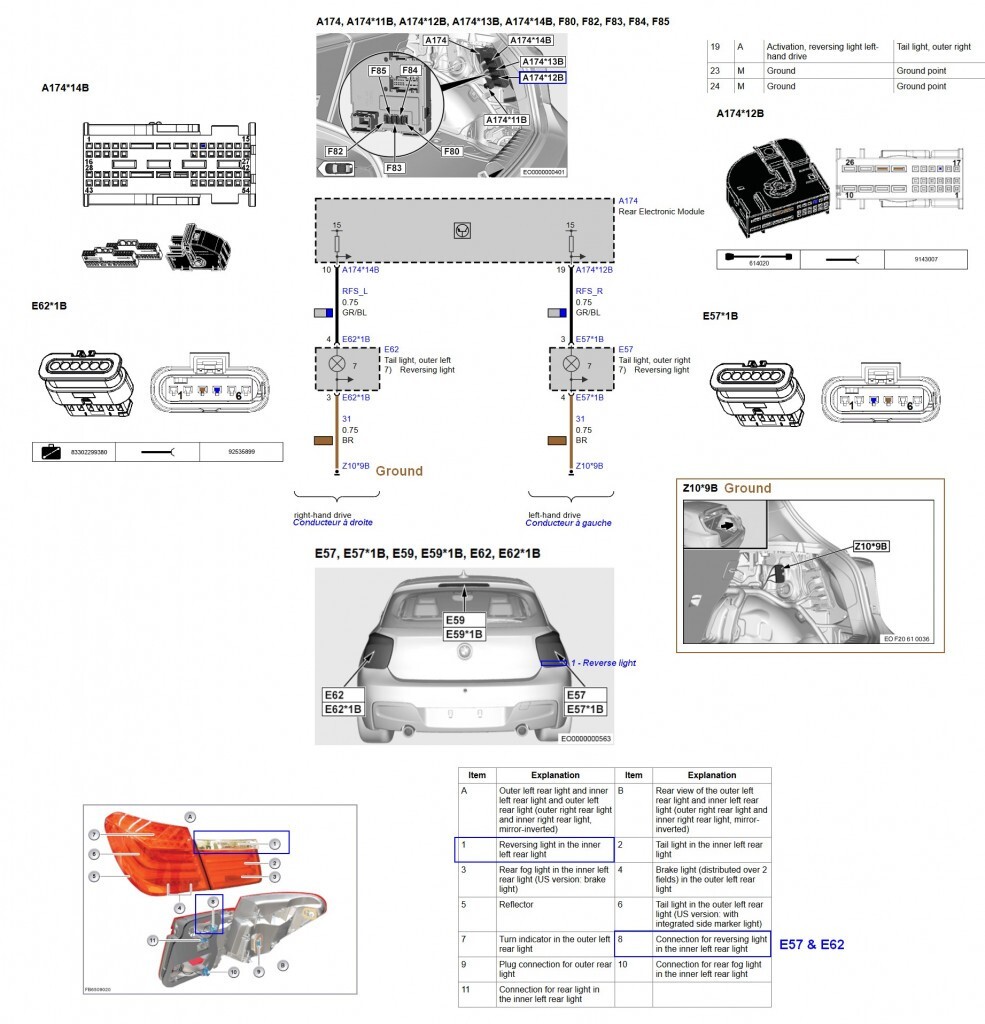

Quelqu'un a t-il le schéma électrique du boitier A174 et donc des prises A174 12B,13B et 14B pour une F36 de 2014 pour que je puisse avoir le fil des feux de recul et brouillard ?
J'ai trouvé ce schéma sur le net mais il ne correspond pas à ma voiture !

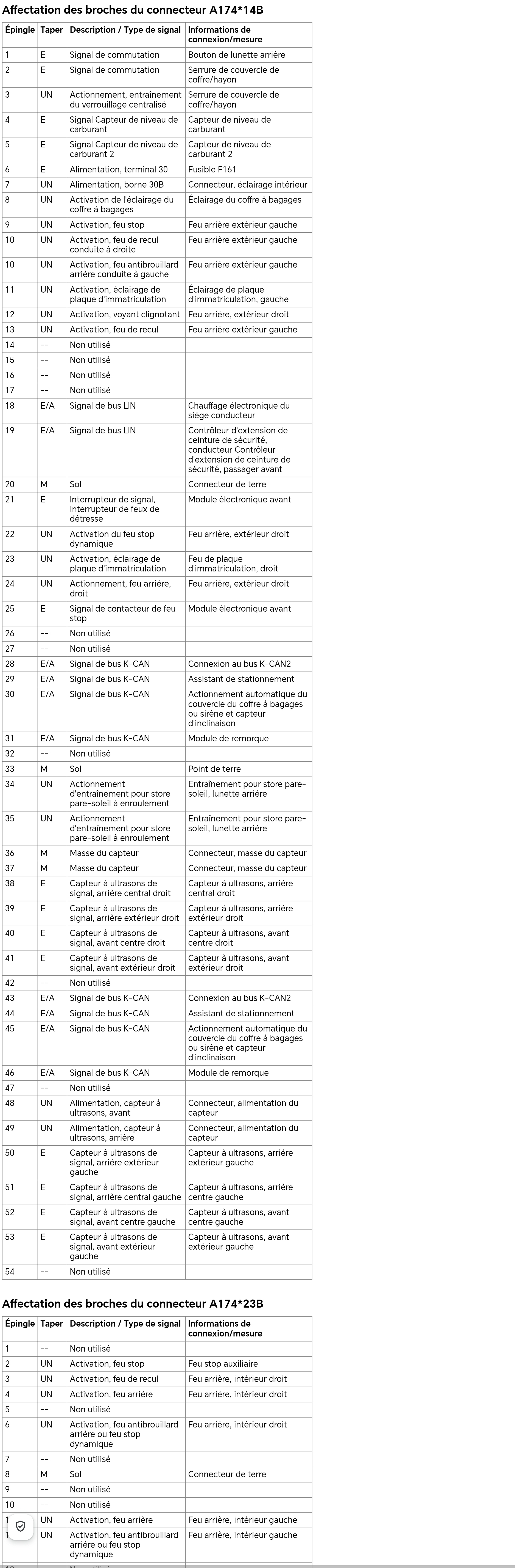

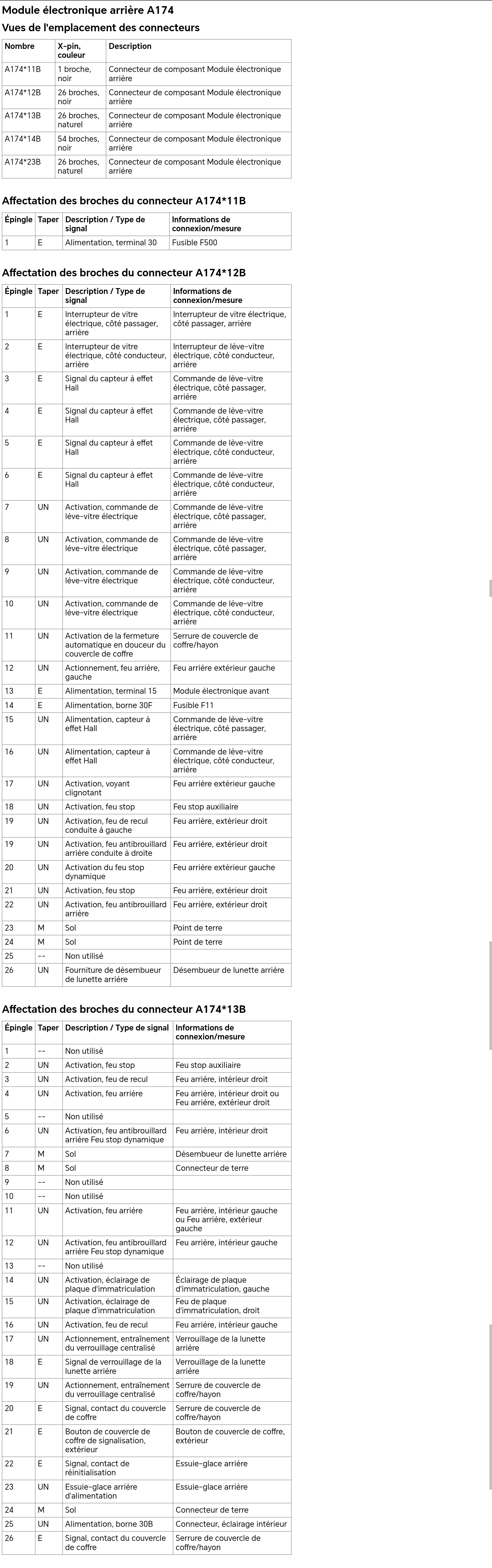

Je n'ai trouvé dans la documentation technique pour F36 uniquement l'affectation des broches des connecteurs A174* du module REM. Si cela peut t'aider c'est déjà ça 😉

Merci à toi. C'est exactement ce que je voulais. Maintenant reste à voir si cela correspond bien à mon auto mais je suis confiant.
Je vais regarder cela très prochainement et vous tiens au courant si ok. Pour l'instant tout est ok sur ma voiture sauf ces deux détails.
