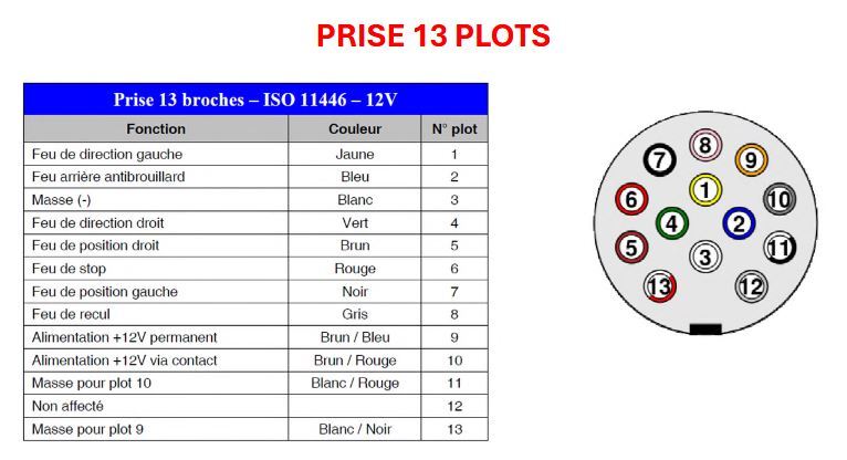

Bonjour à vous,
Voilà j'ai installé un attelage sur mon auto il y a de cela 3 ans et cela fonctionne très bien. Pour des raisons de commodités, j'avais mis à l'époque une prises 7 broches et aujourd'hui je souhaite passer à la prise 13 broches.
J'ai tout remis comme il faut concernant : clignotants, feux, stop,... Il me manque juste 2 informations à repiquer : Feu de recul et Feux de brouillard.
Ces deux derniers fils doivent bien sortir du boitier REM à l'arrière dans le coffre. Un repiquage à cet endroit m'évite d'aller sur le hayon.
Quelqu'un a t-il le schéma électrique du boitier A174 et donc des prises A174 12B,13B et 14B pour une F36 de 2014 pour que je puisse avoir le fil des feux de recul et brouillard ?
J'ai trouvé ce schéma sur le net mais il ne correspond pas à ma voiture !

Un grand merci à Bimmer52. Grâce à tes schémas j'ai réussi à trouver les bons fils et désormais tout fonctionne correctement.
Les 13 broches sont branchées correctement en passant par un petit boitier "multiplexage" acheté chez France Attelage. C'est mon ancien boitier pour 7 broches mais j'ai réussi à le convertir pour l'occasion.
Sur mon auto la prise A174*14b n'avait pas les fils de connecter sur le connecteur. J'ai donc dû me rabattre sur la prise A174*13B pour repiquer l'information sur
  • la borne n°12 (fil vert/jaune) pour l'info feu de brouillard
  • la borne 16 (fil violet/noir) pour le feu de recul.
Mon +12V permanent venant de la batterie avec une protection fusible et le + APC a été repiqué sur le faisceau avec un fil rouge/jaune dispo près du feu arrière droit.
Et voilà tout fonctionne.
