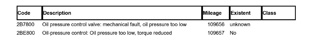

Un ami possède ISTA+ et nous avons vérifié la pression d'huile : 1320 mbar à 900/1000 tr/min et monte difficilement à 2600 mbar.
Codes erreurs : 2B7800 et 2BE800 :
Est-ce un modèle à problème et est-ce que ces réparations peuvent être reconnus/pris en chaque par BMW France au vu de la succession des soucis ?
