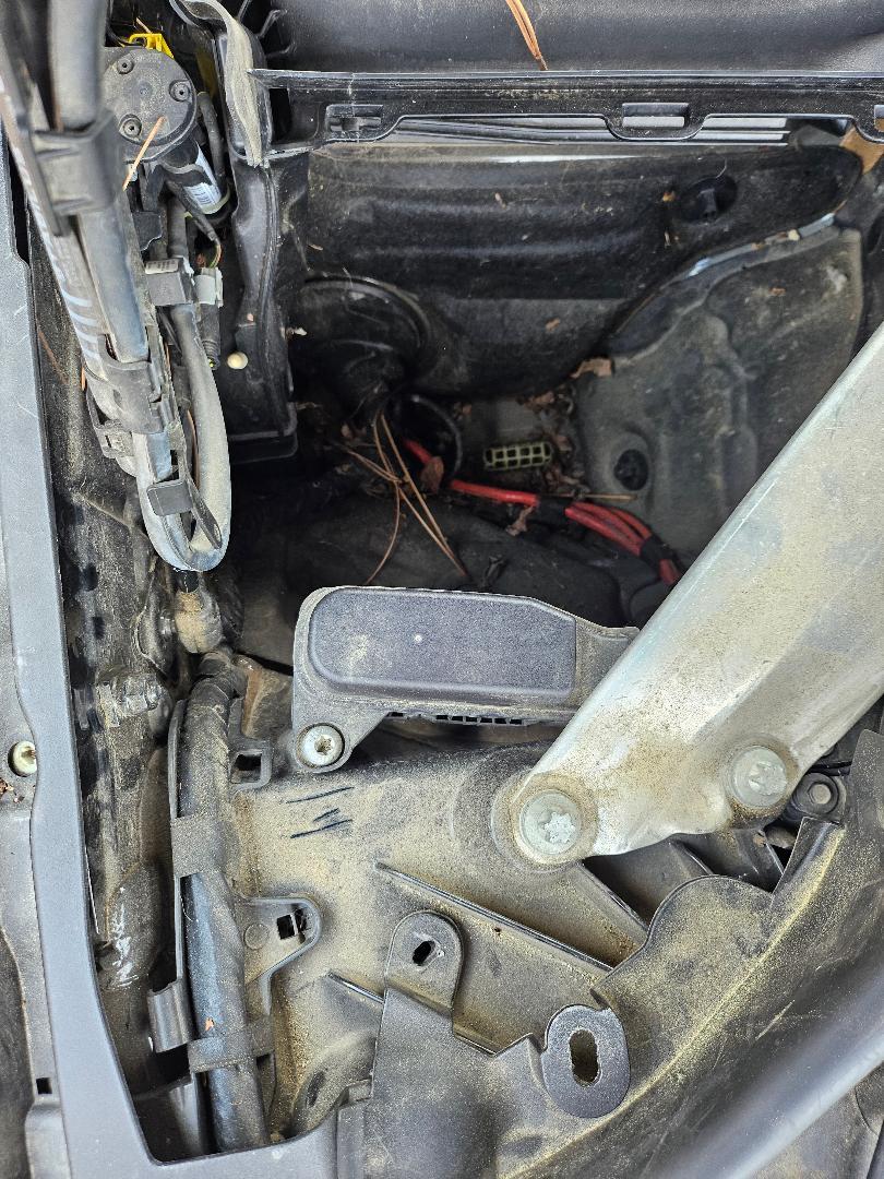

Je suis à la recherche de ma batterie secondaire sur mon BMW G31 de 2018. D'après RealOEM, elle se trouve sous le capot côté passager, mais je ne trouve rien. Je n'ai pas encore démonté le cache d'essuie‑glace.
Dans le coffre, il n'y a rien non plus, même dans les compartiments latéraux.
L'un d'entre vous a déjà rencontré ce cas ? Car après un passage à la valise dans un garage, il apparaît qu'elle est bien HS, pourtant…

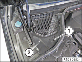

Si tu parles de la batterie 48v effectivement elle est située sous le couvercle du compartiment moteur à l’arrière droit. Pour y accéder tu dois:
-Desserrez la serrure (1).
-Retirez le couvercle (2).

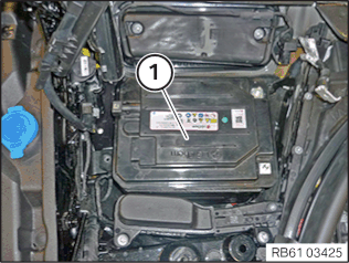

La batterie en elle même
Attention pour la remplacer il y à une procédure bien précise il me semble

BMW me confirme, avec mon numéro de châssis, que je devrais avoir une batterie en 50 ou 70 A, mais il n’y a rien…
Est-il possible de retirer cette batterie et de la shunter électroniquement avec une valise, comme cela se fait pour l’AdBlue, le FAP, etc. ?
Tout fonctionnait parfaitement jusqu’à ce que j’amène la voiture dans un garage BMW pour un rappel, et c’est à ce moment-là que le problème est apparu. Comme si, après la mise à jour, BMW avait effacé une modification…
C’est peut-être tiré par les cheveux, mais aujourd’hui, tous les professionnels me disent qu’il y a bien une batterie, alors que personne ne la trouve.

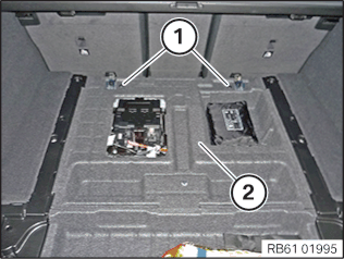

C'est vraiment bizarre surtout si tu n'a pas de cosses positive et négative... Autrement il y à un autre endroit où tu pourrais regarder c'est dans le coffre mais il faut retirer le panneau de garniture du plancher du coffre à bagages c'est dans le cas d'une batterie secondaire au lithium 12v. Je te mets une photo
