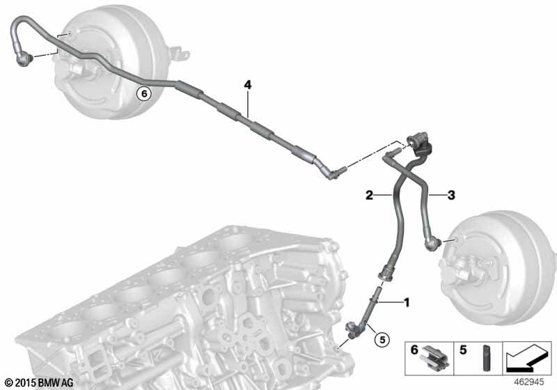

Clairement difficile à interpréter ! Quand tu remets le bouchon de remplissage le bruit est audible ? Peut-être un soucis au niveau des clapets anti-retour (1&3 sur la photo) sur les durites de vide

Re: Bruit moteur 440i [B58]
Je suis d’accord avec toi ça fait un bon moment que je me creuse la tête… Quand je remet le bouchon oui ça s’entend tout aussi bien, j’ai pensé effectivement au clapet directement sur le bloc, mais c’est bizarre que ça résonne autant.
