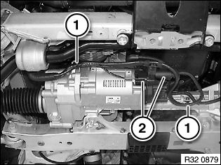

Dans ce cas, essaies de vérifier les connexions électrique au niveau du boîtier de direction électrique EPS ( n°1 et 2 sur la photo)
Si tout est ok c'est certainement lui qui commence à faire des siennes (c'est relativement courant malheureusement). Dans ce cas tu seras contraint de le remplacer.

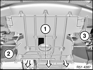

Ah oui, il faut passer sous la voiture, il faut enlever la protection de soubassement pour y accéder. Le boîtier ce trouve sur la crémaillère.
Pour enlever la protection de soubassement :
Dévisser les vis (1).
Tirez la protection du soubassement (2) vers l'avant sous le panneau de pare-chocs (3).
