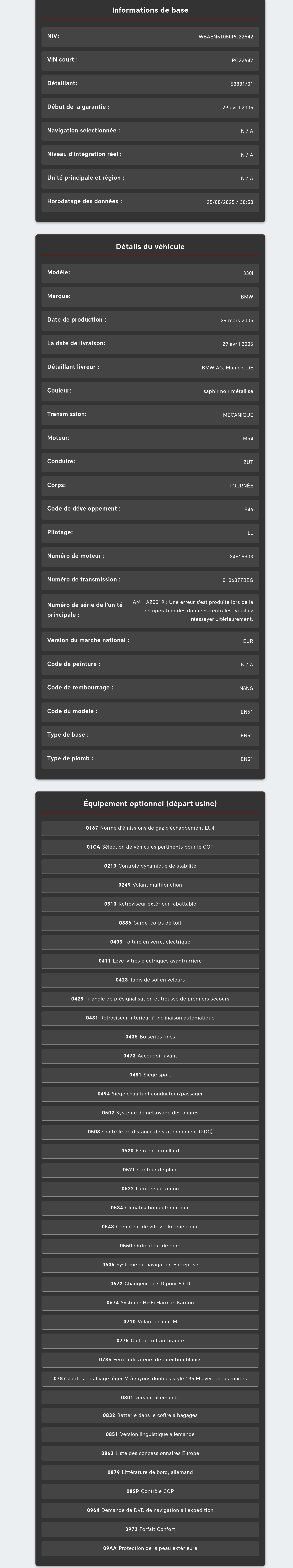

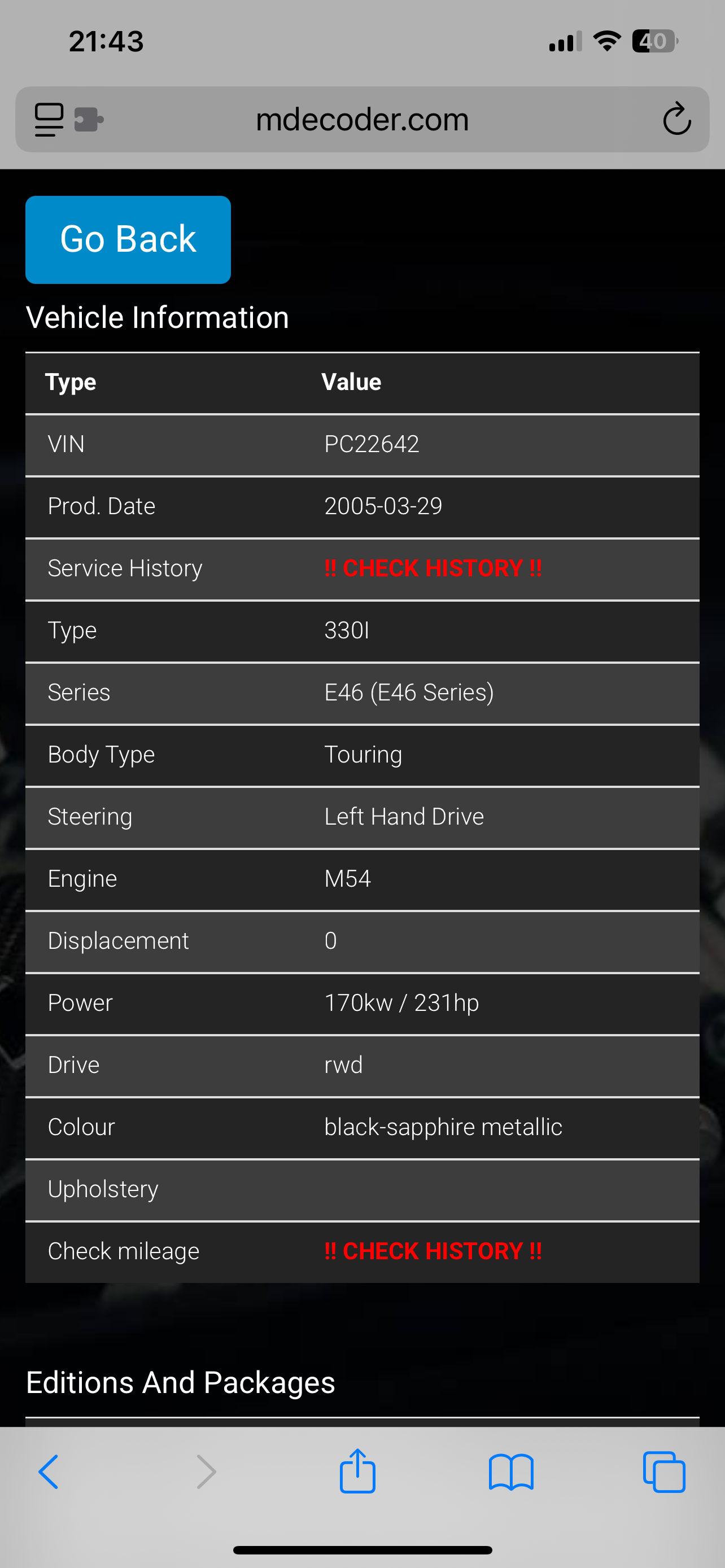

- Didier bmw330
- Messages : 506
- Enregistré le : 16 avr. 2014 18:30
- Véhicule : Bmw X3 E83 3,0 si bva
- Localisation : ile de france
- Dcx
- Administrateur du site
- Messages : 10542
- Localisation : RP
Kerauzen
- Messages : 70
- Enregistré le : 24 juin 2017 12:40
- Véhicule : 635 Csi 1988
Re: S assurer que c'est un chassis (suspension) sport pour commander les bonnes pièces
Merci Didier,
Effectivement c est un modèle acheté en Germanie en 2017.
Elle est d Avril 2005, alors qu'elles étaient importées jusqu en Février 2005
De ce fait elle est CritAir 2 dans les fichiers français.
Grâce à vous je vais pouvoir commander les bonnes pièces, en attendant je dois me préparer psychologiquement car je sais que je vais en baver avec les emmanchements coniques des triangles alu sur la fusée et le berceau avant.
Merci encore pour le site, c est incroyable ce genre de base de données pour moi qui ne suis pas un "Digital Native"
Bonne route à tous et encore merci.
