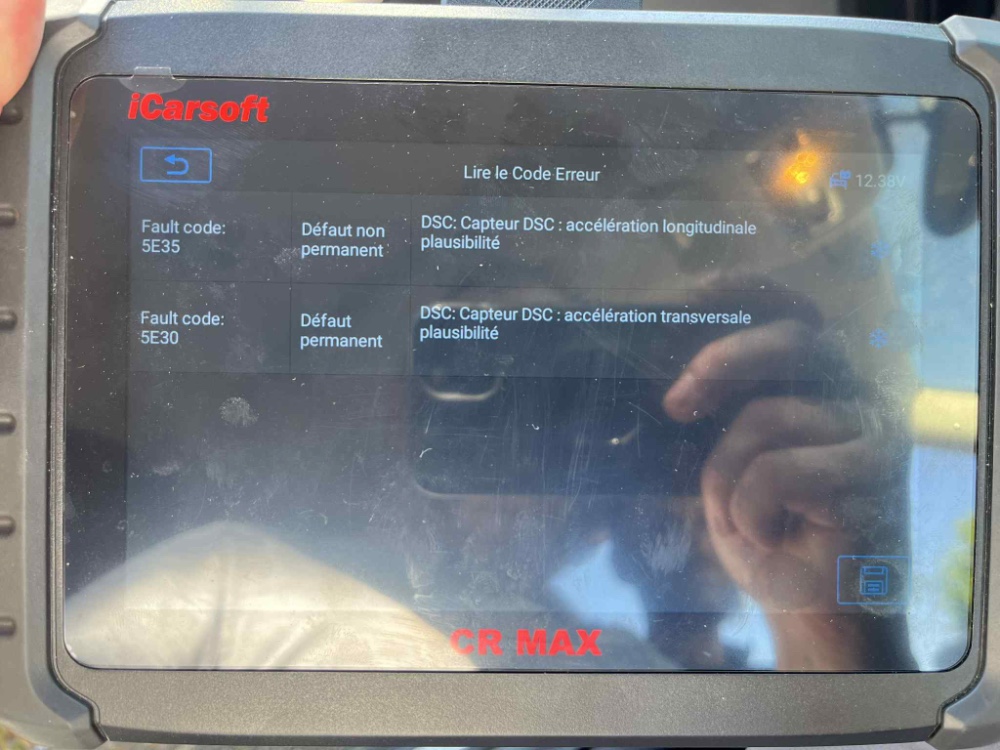

je suis tout nouveau sur ce forum, je suis donc en possession d’un BMW Z4 3.0 Si de 2006 qui fonctionne à merveille pour le plus grand bonheur des oreilles 🙂. Mais aujourd’hui j’ai un souci, en roulant normalement à 110km sur une nationale, j’ai trois voyant qui se sont allumé, un voyant des freins (je pense) un voyant DSC à ce que je peut trouver sur internet et un voyant de pression de pneu, j’ai fait la pression mais rien n’y change les 3 voyant reste…
Je vous met la photo des codes défaut (5e35) et (5e30)
Si quelqu’un aurait une piste là dessus, j’en serais reconnaissant.

Salut et bienvenue *11*
Tu as vraisemblablement un problème avec ton capteur DSC. Il intègre notamment le capteur d'accélération transversale et longitudinale. Dans un premier temps je te dirai de tenter un ré-étalonnage du capteur DSC mais si le défaut réapparaît il faudra le remplacer. Pour info, le capteur se trouve sous le siège avant droit, il faut d'ailleurs retirer le siège pour y accéder.

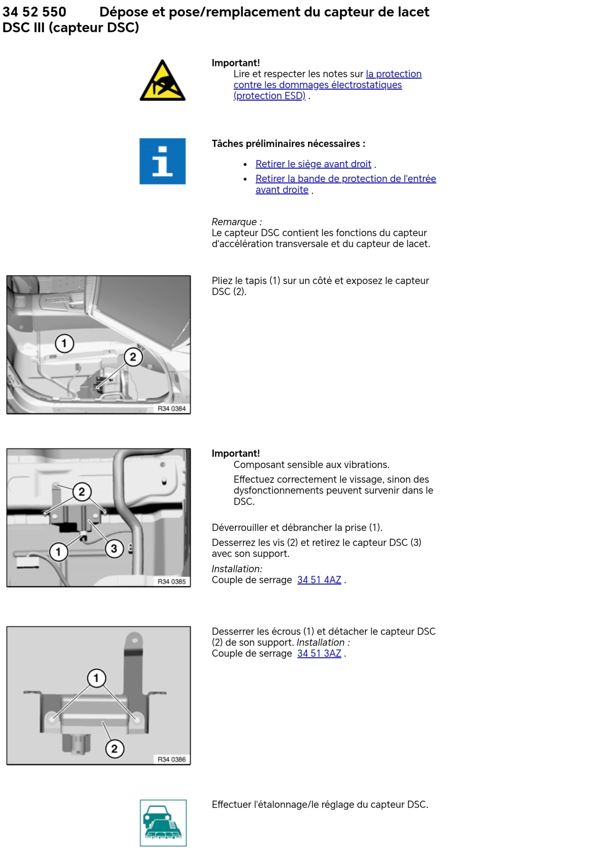

J'espère et je pense que cela vient de ça car en fin de procédure de remplacement du capteur de lacet (DSC) il est bien stipulé qu'il faut effectuer l'étalonnage/le réglage du capteur DSC. ⤵️

Pour le calibrage du capteur DSC, tu saurais me dire quel logiciel et câble OBD serais le mieux pour faire ce calibrage ?

Quoiqu'il en soit déjà calibrer le capteur de lacet, télécharge Ista sur le forum, tu trouveras tout sur le net pour l'installer et l'utiliser.
