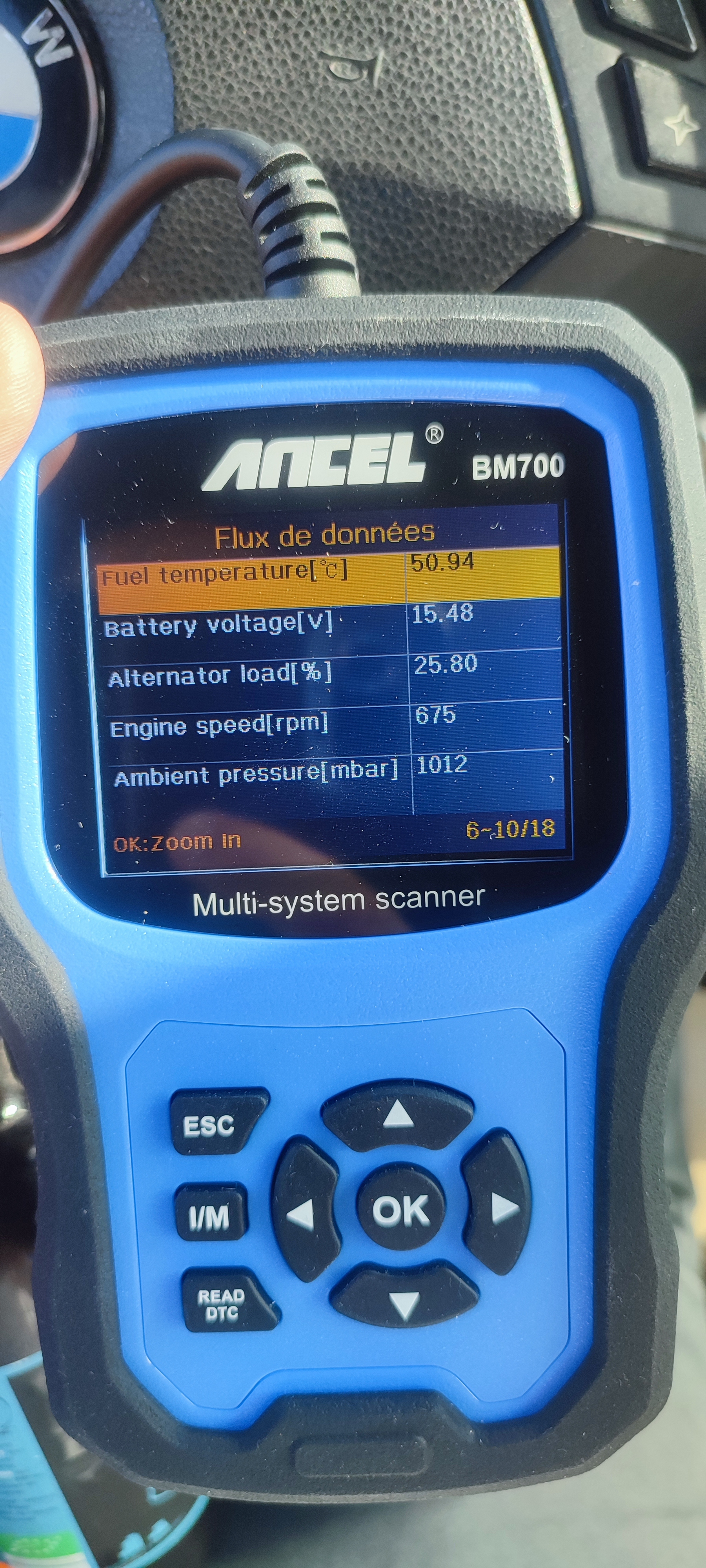

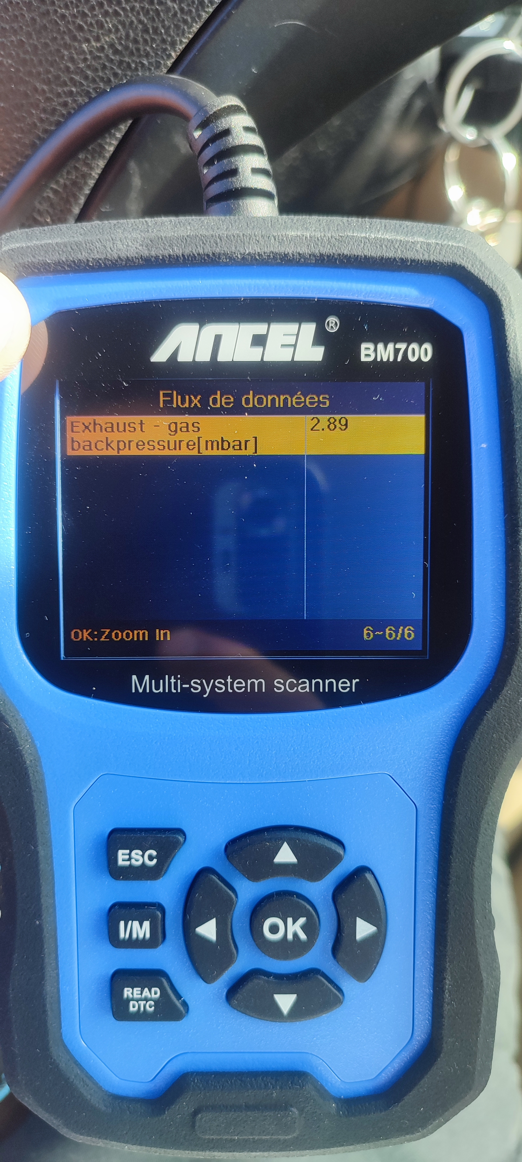

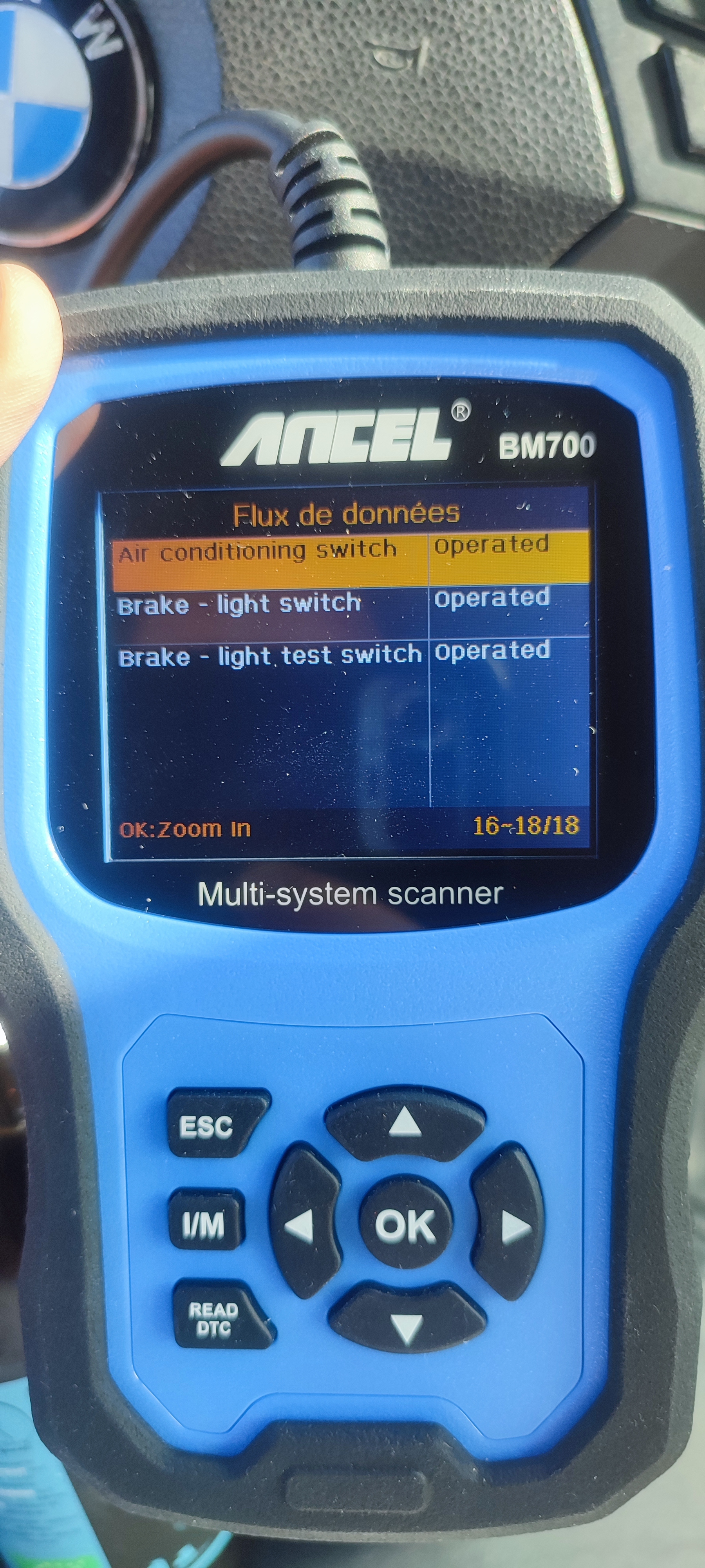

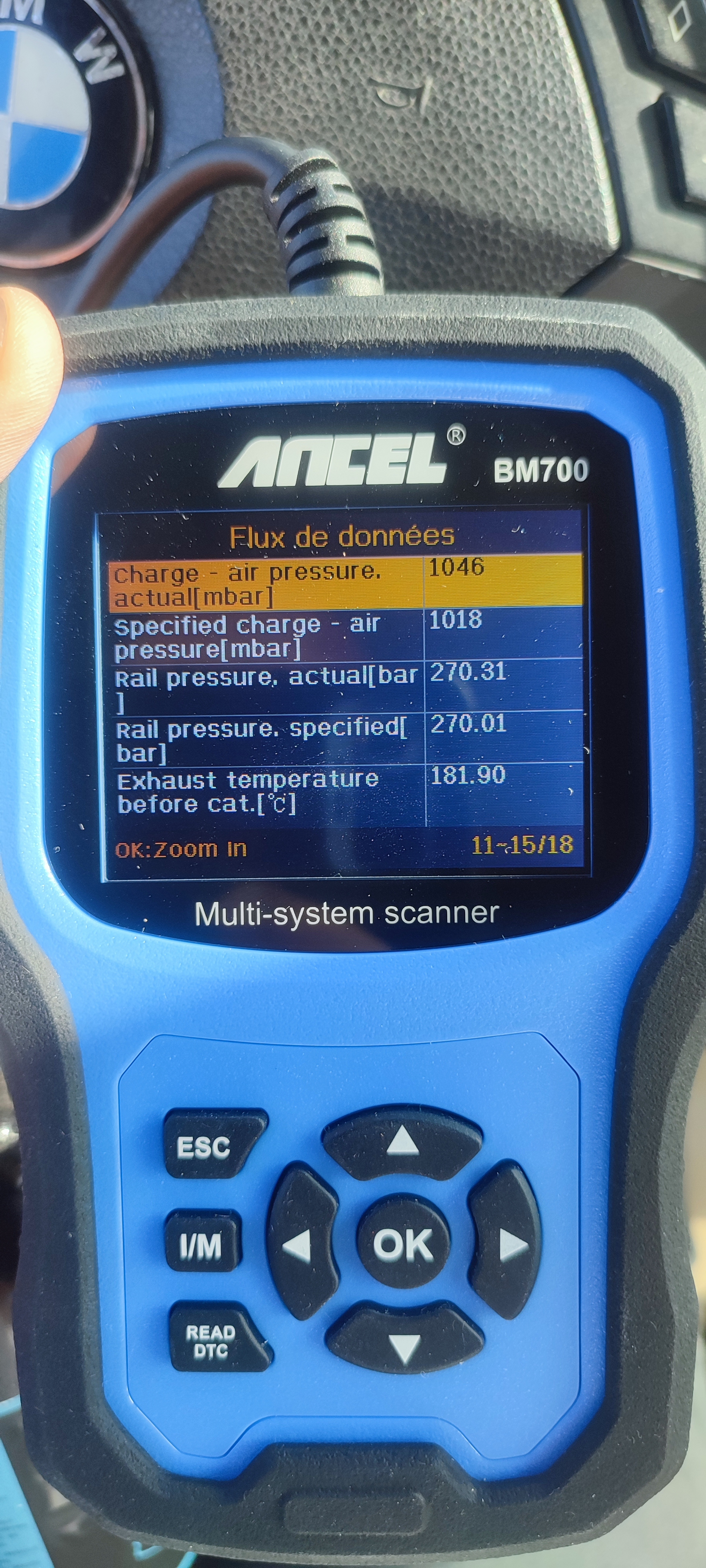

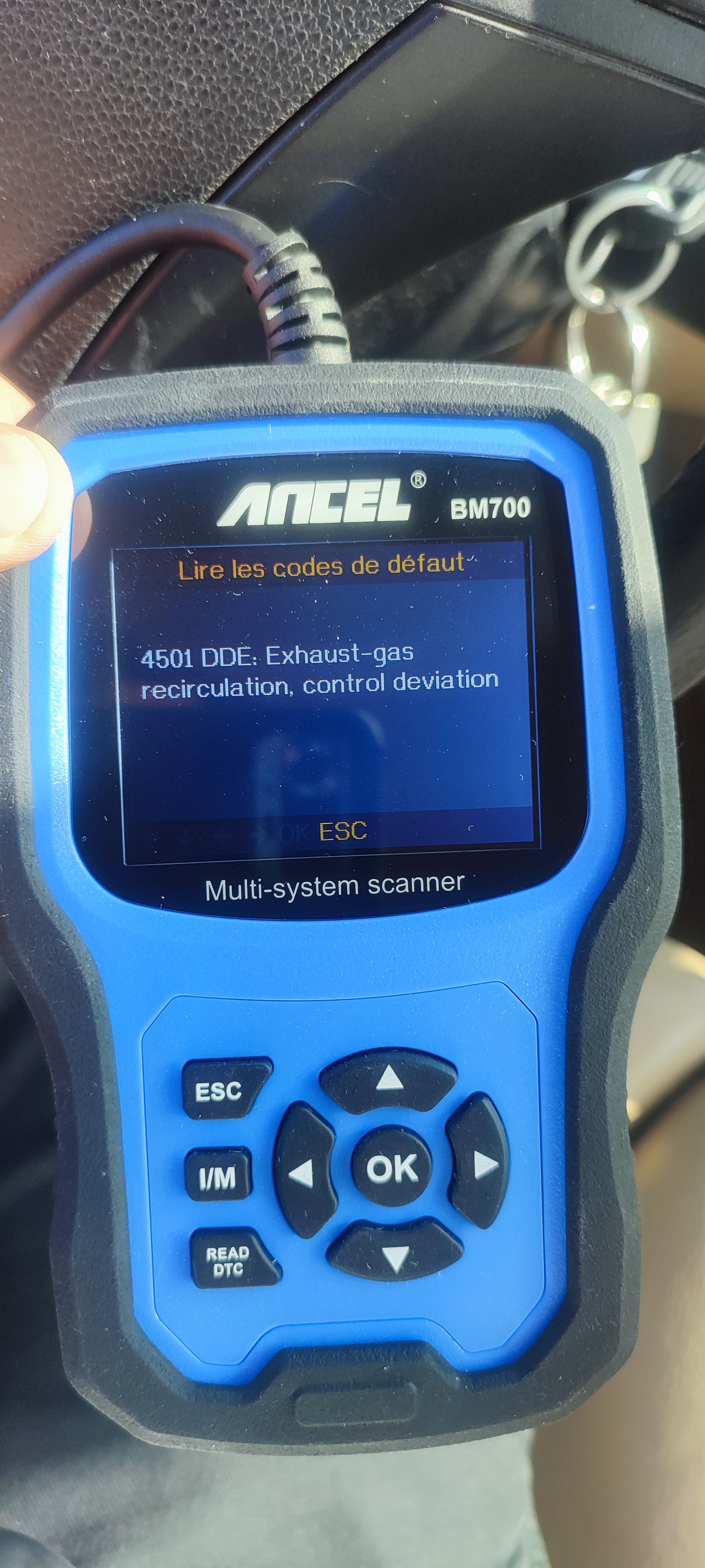

Petit retour.
J'ai vérifier les durites de dépression, pas de soucis à première vu.
J'ai commander un autre appareil pour supprimer les défauts, pour le coup, il marche nickel, je vous mets quelques photos.
Toujours le même code erreur, mais je vous met les données en temps réel, voiture démarré, mais sur place.
J'avais changer le filtre à particule il y a 3 ans, sans le valider via une valide, mais j'ai l'impression qu'avec ce boitier, j'ai pu la faire. Même s'il laisse la dernière régénération il y a plus de 200 000km.
Que pensez-vous des infos, ca peut aider à mieux cibler le problème ?
Merci ;-)
