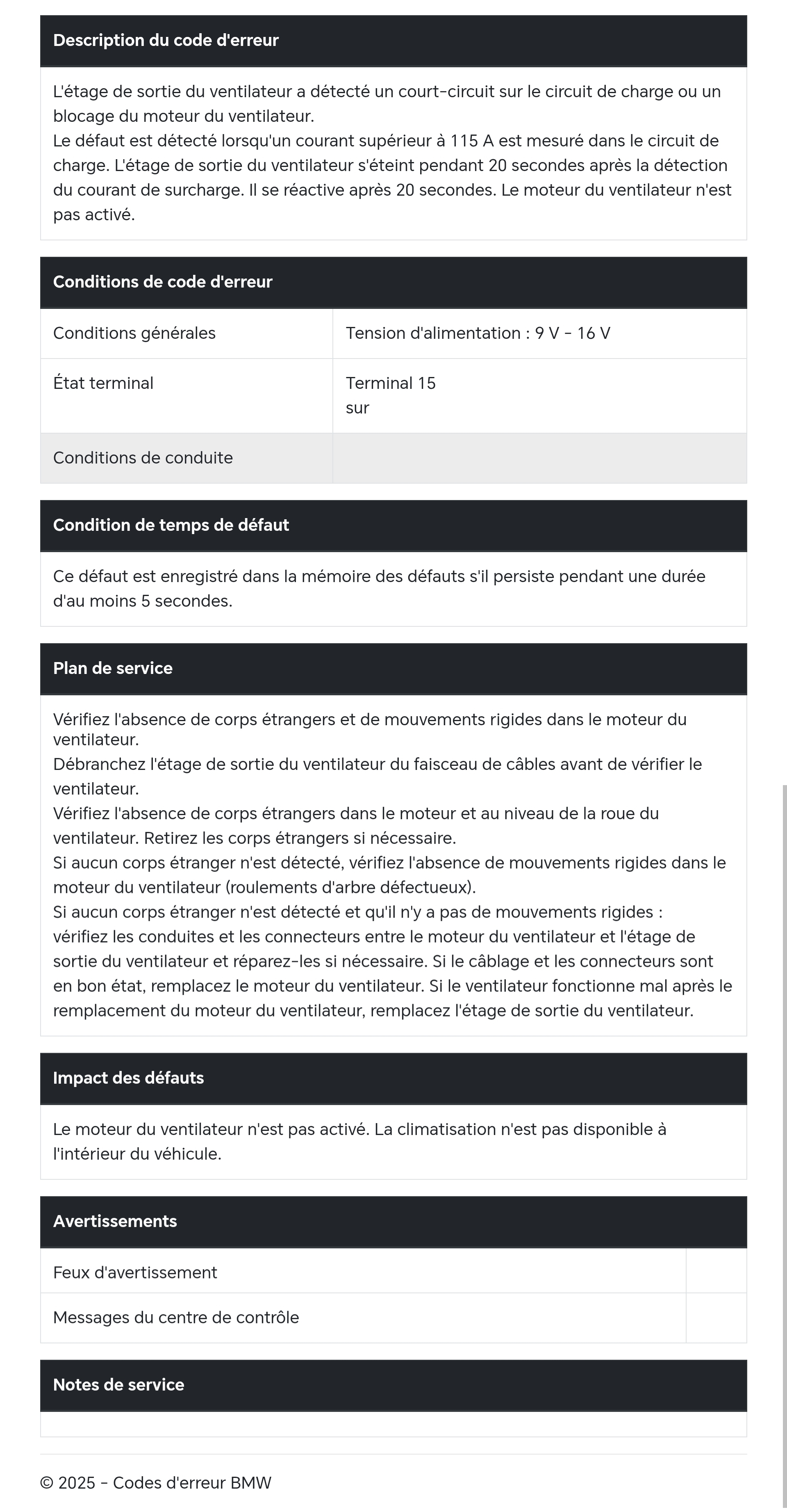

J'ai ce code d'erreur suite à mon problème de ventilation.
Le code est : 801204
Pour rappel j'ai une F21 pack M 2019 120i
Est ce quelq'un aurait déjà celui ci et comment l'avez vous résolu ?
Merci pour vos retours

- Messages : 2668
- Code VIN :

J'arrive un peu après la bataille, mais au cas où ça puisse encore servir : j’ai déjà eu une panne similaire sur ma F20 (120i aussi), et dans mon cas, c’était bien l’étage de sortie du ventilateur qui était HS.
Le code 801204 indique souvent un souci de communication ou de fonctionnement entre le boîtier de commande (via le bus LIN) et le pulseur. Le remplacement de l'étage de puissance a réglé le problème direct. Il est juste sous la boîte à gants côté passager, assez accessible si tu es un peu bricoleur.
