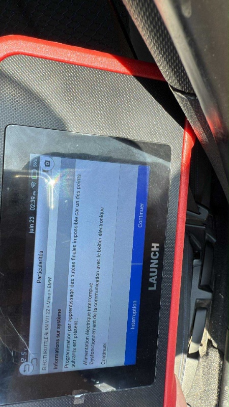

Mais il y avait bien le bruit de mitraillette
J’ai essayé d’apprendre les butées mini et maxi et j’obtiens ce défaut finalement
Est ce que c’est déjà arrivé à quelqu’un ?

Pour bien faire il aurait fallu un diag plus précis que ce que donne ta launch, avec les codes défauts BMW.
Ce défaut tu l'as immédiatement ou au milieu de la procédure ? Sur N55 c'est long l'apprentissage (400 A/R je crois de mémoire) et ca suce la batterie, il faut un mainteneur de charge sur la batterie parce que si tu as même une légère baisse de tension ca risque de le faire foirer.
Sinon pas de mystère.. vérifier le faisceau, connectique... et il y a aussi des cas de valvetronic HS sur N55 à cause du DME qui prend un coup de chaud le long du bloc et qui nécessite de le remplacer...
Tiens nous au courant de la suite stp.

Alors j’ai des nouvelles, (pas d’avancement mais des nouvelles) apparement ma valise ne posséderais pas la fonction il me faudrais ISTA Mais avec 14,5V minimum de charge ce que je n’arrive pas à atteindre (14V avec une voiture démarrée et pinces)
Demain j’essaye avec ISTA et je vous donne des nouvelles.
Mais je pense que le valvetronic n’est pas HS il est neuf je viens de la remplacer la semaine dernière..
