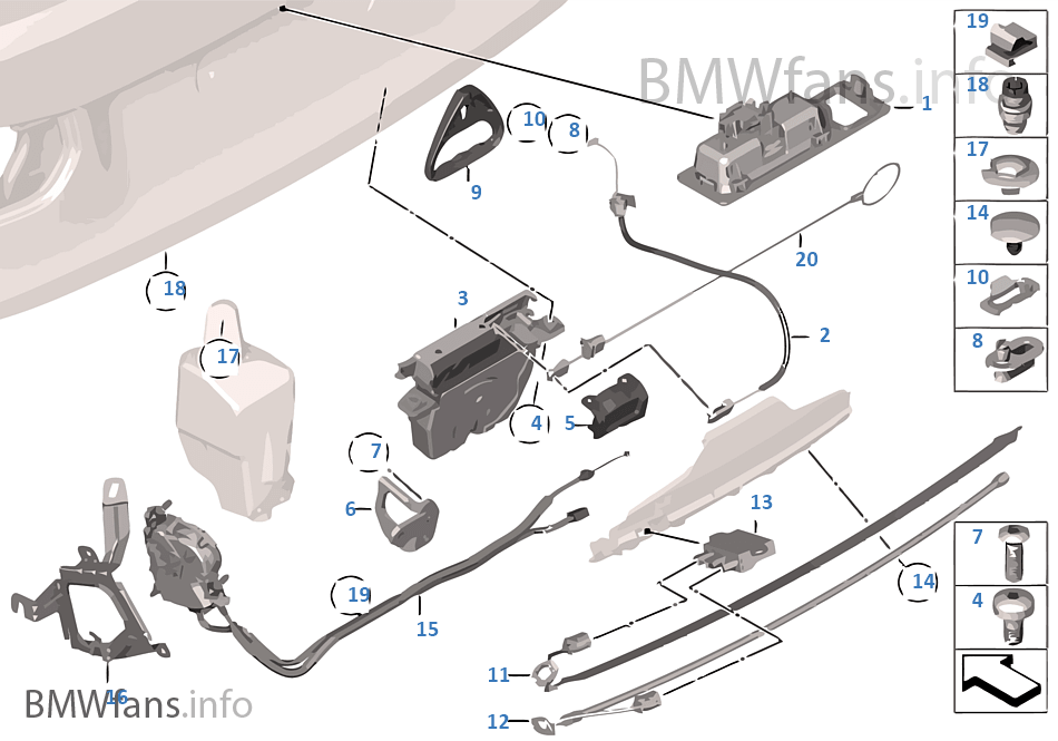

Merci, elle se situe où la tirette pour le coffre?

Slt
Regarde au niveau de la serrure du coffre de ta série 3 F31 (centre du hayon), il faut démonter un cache en plastique pour découvrir la serrure complète. Une fois cela effectué, tu vas pouvoir identifier une sorte de tirette/cable qui, une fois actionné va permettre d’ouvrir le hayon par l’intérieur.
Regarde piece n°20 sur le schéma
