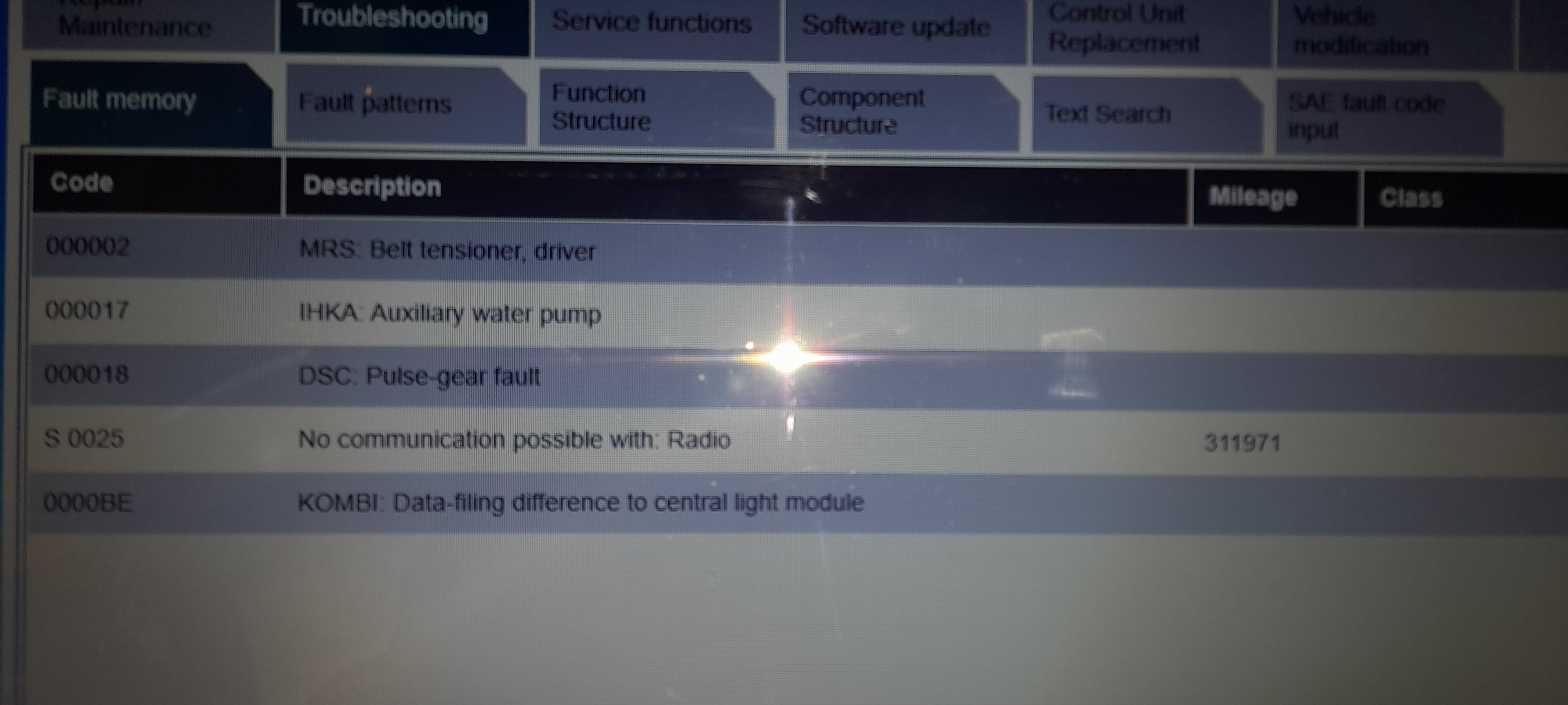

quand je passe la valise ista . ça me donne un code 000018 BMW DSC pulse gear fault .
ça aller très bien pendant 15 jours .quand éteint la voiture et je rallume le voyant s éteint au bout d'un certain temp ça revient.
j ai tout redémonter tout remis .+ effacement code .ça refait pareil le voyant s éteint et au bout d'un certain temp et ça revient au bout 2 km .

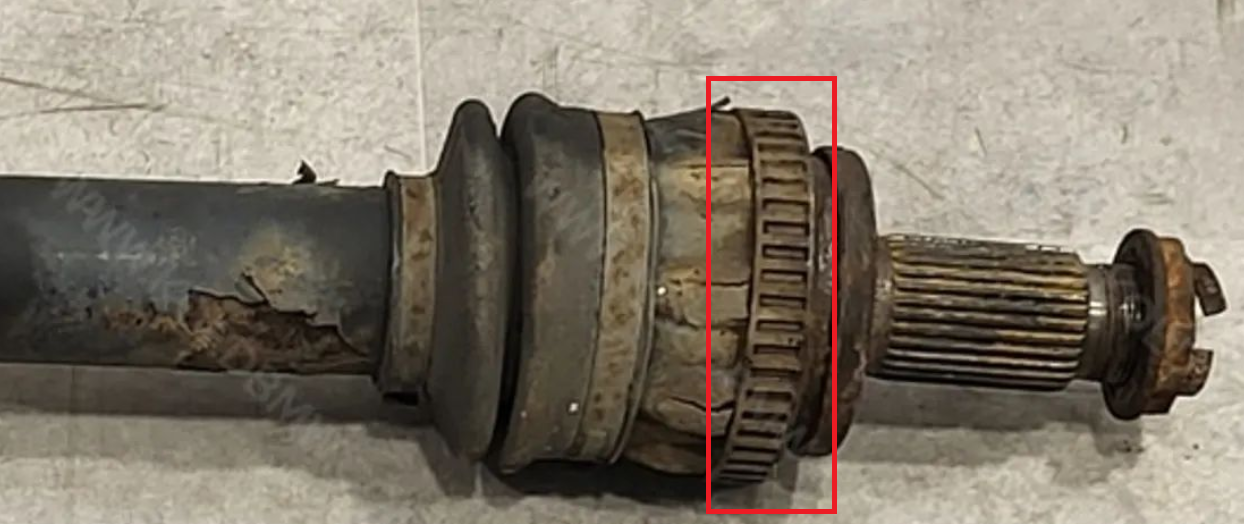

Tes capteurs, pour fonctionner, ont besoin d'un repère. Et à l'avant, c'est une bague magnétique intégré au roulement de roue. A l'arrière, c'est une bague en métal comme celle entourée en rouge dans l'image ci-dessous.
A l'avant ce sera compliqué de vérifier sans un démontage qui sera fastidieux, soit carrément en remplaçant la pièce.
A l'arrière tu peux tenter de nettoyer en passant dans le trou du capteur DSC une tête de dremel avec une tête de poncage par ex, ou autre chose que tu arriverais à passer... sinon démonter la roue et essayer de nettoyer mais ce sera pas accessible facilement.
En tout cas perso, même si la piste du DSC n'est pas à écarter, je crois plus à une de ces pièces vu les symptômes que tu décris

à l arrière c'était des 225/45/17 jai mis en attendant sont des 215/55/17 jante origine e46 xd330 car j ai retrouvé ma voiture avec les 2 pneus arrière crever coup de cutter un bon matin avant d aller au travail .posé une plainte .enquête en cour pour me faire remboursé par mon assurance il 2 voiture aussi dans la résidence .
je vous donne la capture de la valise .

Oui cela pourrait éventuellement venir de ça et en plus la différence pourrait à terme abîmer la boîte de transfert ! Je te met la différence entre les deux taille de pneus 225/45/17 vs 215/55/17, tu verras c’est quand même conséquent, les roues arrières n’ayant plus le même diamètre, elle ne tournent pas à la même vitesse que l’avant, c’est peut être le problème !
