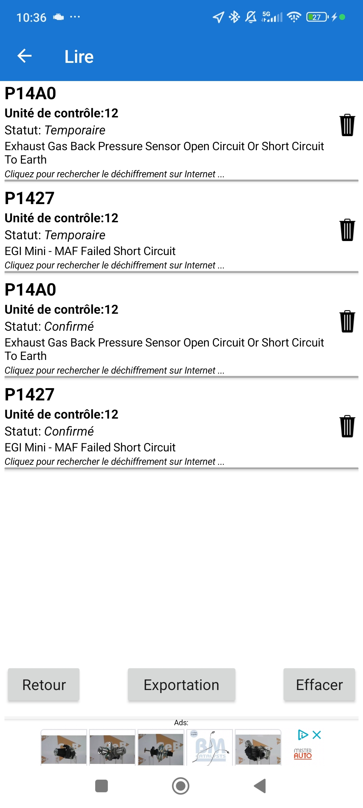

J avais un défaut débitmètre j en ai mit un neuf apparemment toujours une erreur de débitmètre la voiture un vrai veau ... *16*
https://zupimages.net/viewer.php?id=25/16/s9bn.jpg
https://zupimages.net/viewer.php?id=25/16/6uq9.jpg

Slt
En général le défaut P1427 viens de l’électrovanne d'admission d'air située sur le collecteur, ton circuit reste ouvert , soit tu as un problème de câblage ou alors elle est défectueuse

Merci pour la réponse c'est celle de l egr ?
J'ai egr off est supprimé mécaniquement est suppression clapets
Les clapets été loin est l egr n'en parlons pas avant de la supprimer
