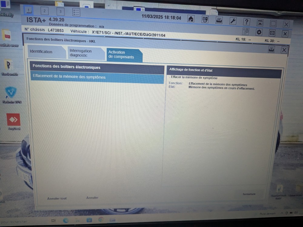

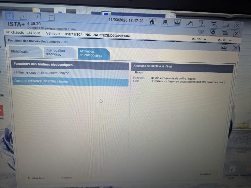

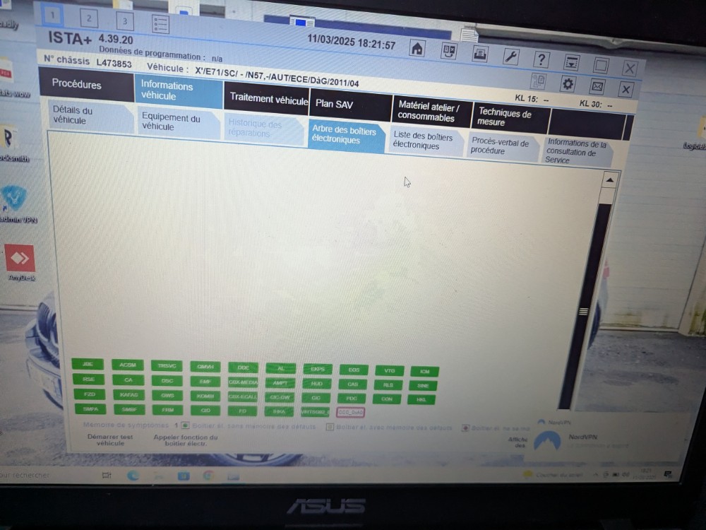

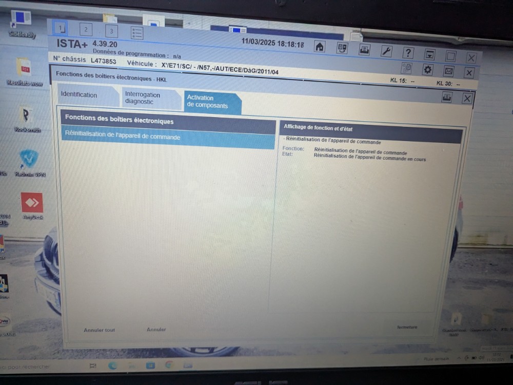

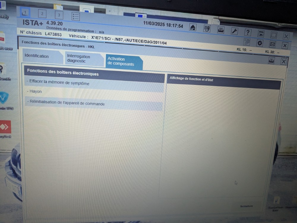

Du coup avec ISTA je vous que, dans le boîtier hkl, le contacteur de hayon inférieur est non disponible.
Pourtant il fonctionne quand le hayon est ouvert.
Des idées ?
Merci beaucoup.
