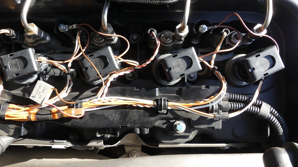

C'est donc ce condensateur beige sur la gauche (j'ai mis le brin marron au-dessus de la bobine du cylindre 3 pour qu'il soit plus visible):
Mon VIN complet est WBAPU31060CT78015.
Le moteur est un N53B25A

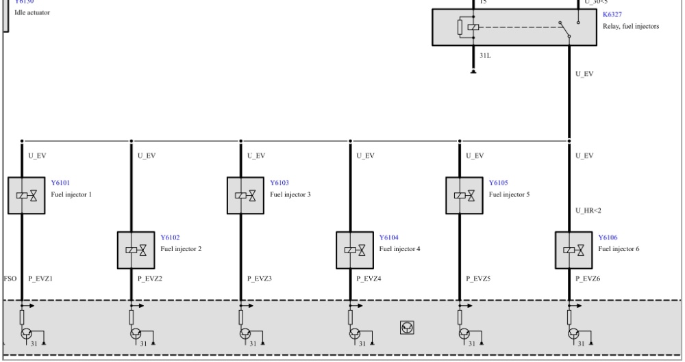

J’ai trouvé le schéma électrique et pas de trace de ce condo, après tu peux essayer de le virer pour essayer quitte à le remettre si rien ne change mais son installation à l’air propre pour une bidouille
Curieux !!!
Curieux !!!

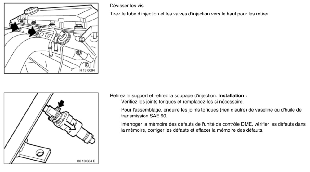

Je confirme ce que dit @Logann, pas de codage pour le M52 d’ailleurs rien ne le contredit dans la procédure de remplacement que je te met ci dessous. Elle dit juste de lire, corriger et effacer les défauts.
Pour ce qui est du condensateur, d’après ce que je vois cela pourrait être plutôt un condensateur antiparasite !
À confirmer

A propos du condensateur tu avais raison TooShort car je viens de trouver ça sur Bimmerpost:
https://www.e90post.com/forums/showthread.php?t=1712326
Traduction:
"Il s'agit du condensateur de suppression des interférences pour les bobines d'allumage. Il a un fil rouge/blanc qui se trouve sur la même alimentation que les fils orange de chaque bobine, et un fil de terre marron connecté au point de terre X6176 qui est le même point de terre utilisé par les bobines des cylindres 1, 2, 3"
et
"Il aide à atténuer le « bruit » produit par les bobines lorsque leurs champs s'effondrent lors de l'allumage de chaque bougie. Il peut parfois être entendu dans les haut-parleurs sous la forme d'un gémissement/bourdonnement aigu qui change de fréquence lorsque vous accélérez. Ce condensateur atténue ce bruit et le dissipe à la terre afin que vous ne puissiez pas l'entendre."
enfin
"La voiture fonctionne bien sans ce condensateur".
Bon à savoir !
