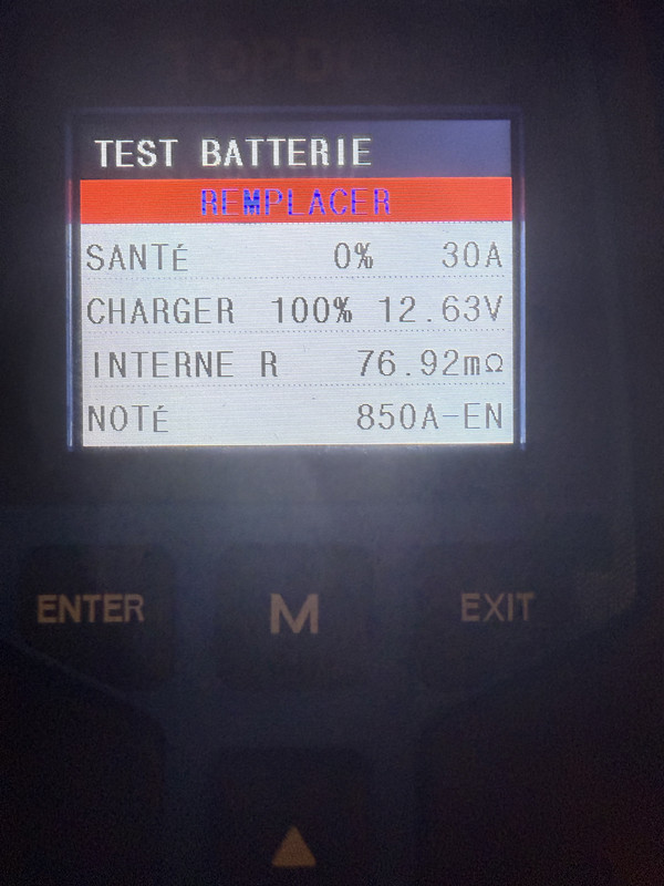

J’ai fait remplacer la batterie de ma 530i F11 de 2012.
La batterie d’origine était une Banner BMW AGM 12V 80Ah 800A (EN).
La batterie de remplacement est une Banner AGM 12V 95Ah 850A.
La personne qui a fait le remplacement est l’ami d’un ami qui maîtrise ses outils pour coder sur bmw : il a supprimé le défaut du système SOS qu’avait ma voiture. Et il a très bien fait les choses car son travail n’a rien altéré (de mes lectures de forums, y compris anglophones, beaucoup ont perdu le Bluetooth musique et / ou téléphone en voulant effacer le défaut SOS sur des voitures avec combox télématique).
Bref il a codé aussi la nouvelle batterie et je n’ai pas de doute qu’il ait fait les choses correctement (s’il a codé pour effacer le défaut SOS il n’a pas pu « oublier » la batterie).
Cependant mon testeur de batterie m’indique toujours un état de santé à 0% et une batterie « à remplacer » comme avec mon ancienne batterie.
Je mesure depuis la baie moteur en branchant le testeur Topdon BT200 sur le rappel de borne + et, pour le -, sur un bout de tôle.
Je ne veux pas déranger la personne qui a fait le changement car il a déjà pris de son temps pour moi.
J’aimerais cependant comprendre pourquoi j’ai cette indication avec mon testeur de batterie.
Est-ce que ça pourrait être un problème d’IBS sans que la valise n’affiche de défaut au niveau de l’IBS ?
