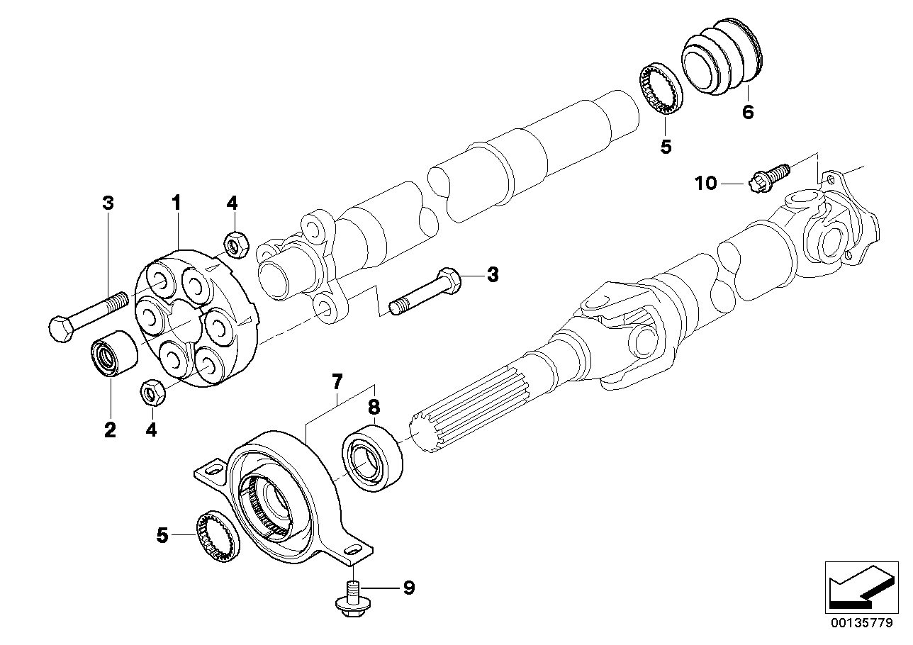

Je penses que la première chose à faire est de vérifier au niveau de l’arbre de transmission si il n’y a pas un jeu anormal, vérifier le flector (pièce n°1) si il n’est pas craquelé, fissuré.
Vérifie également l’état du roulement de palier (pièce n°7/8) !
De toutes façon cela vient à coup sûr de la partie transmission étant donné que hors charge le bruit n’apparaît plus.
Reviens vers nous une fois ces vérifications faite pour avancer et t’aider plus précisément */c1

salut */c1 comme ta dit le boss tu a flinguer un flector pièce n1 ou le palier pièce n7 transmission beau bruit de résonnance *98/ faut changer l ensemble *11*
