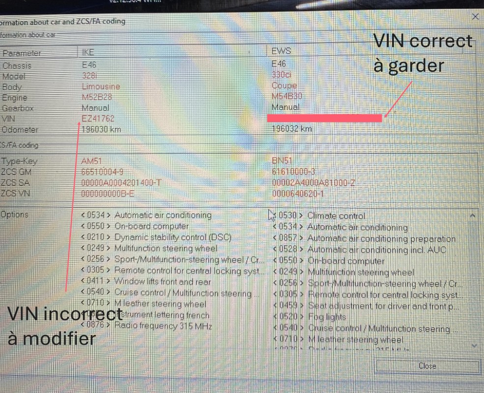

Pour le point de sabotage, tu as raison il s'affiche quand les donnés (VIN) du LCM et IKE sont différentes. Mais mon souci et pas dans le LCM donc je n'ai aucune utilité à changer ses données, par contre dans le IKE elles sont incorrect et j'ai un intérêt à les modifier pour enlever mon point de sabotage. J'ai mis en pièce jointe une photo pour évoquer mon problème (extrait de bmwscanner 1.4 dans le module LCM).
Donc mon but n'est pas seulement de faire disparaître le point de sabotage, c'est de remettre toutes les données du véhicule conformément à l'origine.
