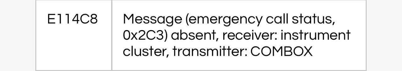

Code E114C8 :
Message (emergency call status, 0x2C3) absent, receiver: instrument
cluster, transmitter: COMBOX

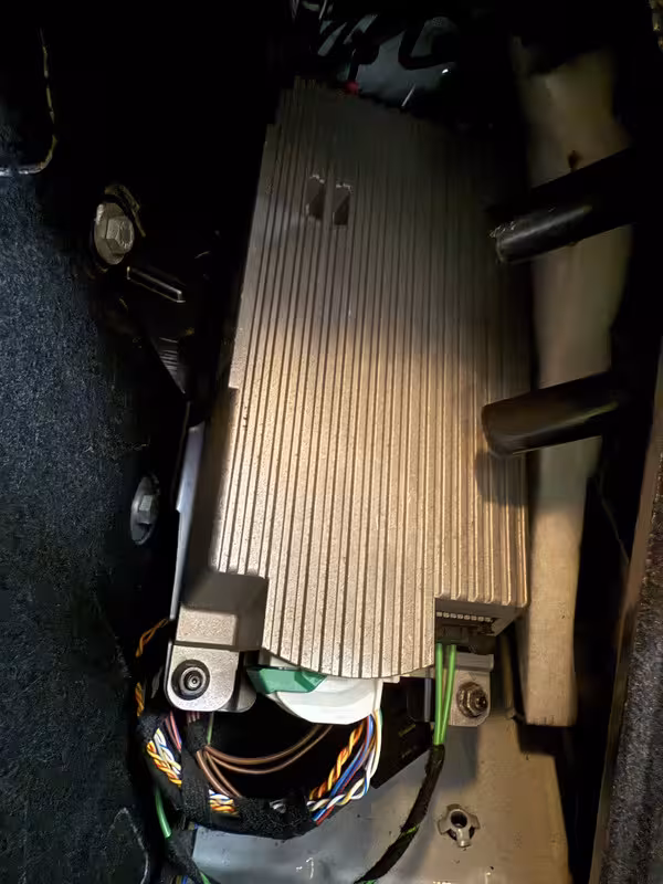

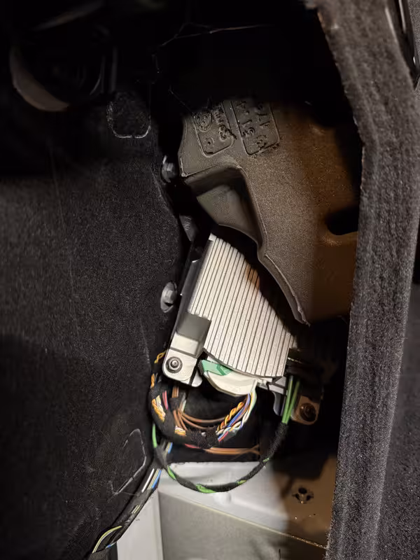

J'ai dans le coffre sur le passage de roue côté conducteur une combox télématique.
Ref. BMW 84.10-9 257 152-01.
Elle serait de janvier 2012.
Pour ne pas tout démonter nous avons pris en photo l'écran de la caméra que nous avons glissée pour lire les étiquettes.

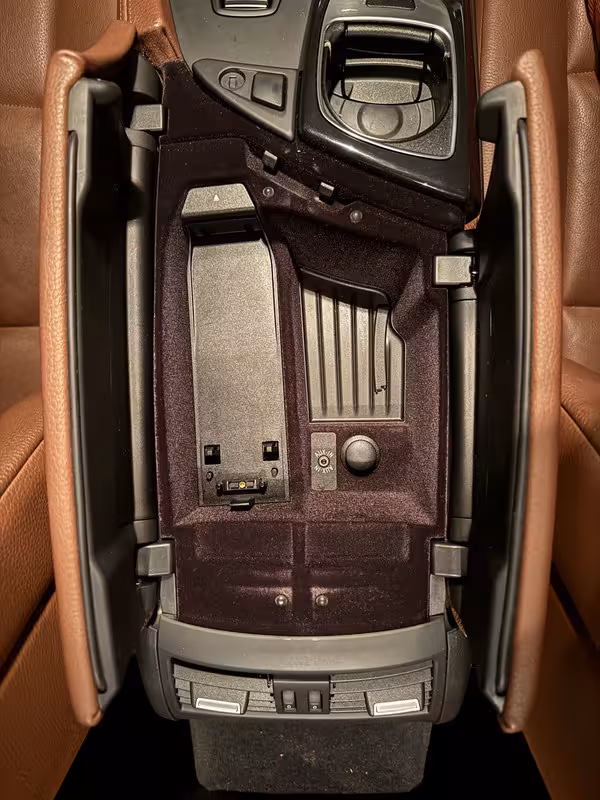

La voiture a un pré-équipement snap in dans l'accoudoir mais pas de prise USB.

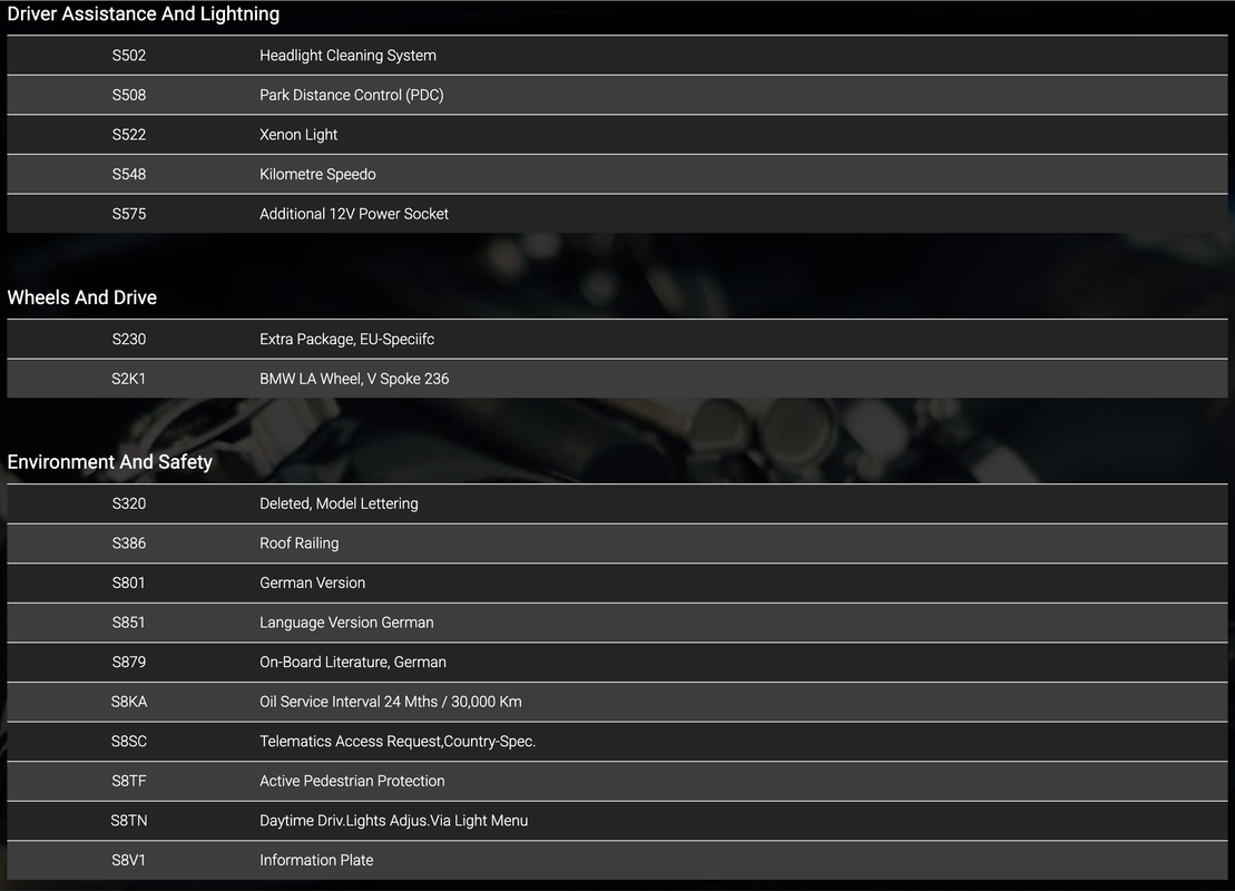

En photos les données que je peux communiquer sur ma voiture (décodage vin) et sur l'installation combox :

L'unité de commande réceptrice enregistre le défaut lorsqu'un message attendu de l'unité de commande émettrice n'est pas reçu.
Ces types de défauts sont généralement causés par des interférences sur la connexion de bus entre les unités de commande concernées (liaison physique).
Avec un logiciel de type ISTA+, il faudrait exécuter le module de test "Analyse du système de bus Message manquant". Dans ce module de test, toutes les entrées de codes d'erreur « Message absent » de toutes les unités de commande sont analysées. Cela permet de localiser le défaut dans une zone spécifique (cause de défaut la plus probable).
Dans de nombreux cas, les défauts ne se produisent que sporadiquement. Pour déterminer la cause précise du défaut, des mesures supplémentaires basées sur les résultats de la routine d'analyse doivent être effectuées (alimentation en tension, court-circuit, mauvais contacts).
S'il s'avère impossible d'identifier une cause de défaut claire et sans ambiguïté et que le modèle de défaut continue à apparaître de manière répétée (réparations répétées), il sera alors nécessaire de remplacer le câblage, les connecteurs ou l'unité de commande concernés.
Attention, si le défaut n'apparaît que sporadiquement (pas de réapparition répétée) le remplacement de l'unité de commande concernée ne serait pas neçessaire. Si un seul défaut lié à un message manquant a été enregistré et qu'aucun problème lié au fonctionnement de l'unité de commande n'est présent, le défaut peut être clairement ignoré.

Cependant dans les captures d'écran de mon décodage VIN ci-dessus je lis : S575 Additional 12V Power Socket
Mais même en n'étant pas un parfait anglophone je crains que si c'était une batterie il serait écrit "Power Supply".
Le terme "Power Socket" doit, j'en ai peur, désigner une prise 12V additionnelle seulement.
Avec le même code S575 certains semblent avoir "S575 Socket, Luggage Compartment including 2 Batteries"

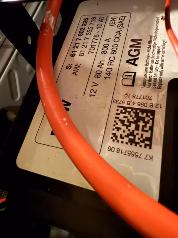

Je suis allé jeter un œil sous la moquette de coffre.
J'ai ça :
Je pensais que l'étiquette sur le câble rouge indiquant mars 2012 pouvait signifier que la batterie était celle d'origine de la voiture, celle-ci ayant été fabriquée en janvier et mise en circulation pour la première fois en avril la même année, mais un ami me dit qu'on ne change pas cette étiquette en changeant la batterie et que l'étiquette pourrait correspondre plutôt au faisceau.
Je me demandais s'il y a une manière de dater la batterie ?
Et par ailleurs si je peux la remplacer par toute batterie AGM 12V 80ah 800A ?
Sur Amazon il y a cette VARTA abordable : https://tinyurl.com/3c7rth9d
J'aurai quelqu'un pour indiquer à la valise à la voiture qu'elle a reçu une nouvelle batterie. Et vu que j'ai lu ci et là que BMW vend la batterie 400 euros seule et installée 500 euros...

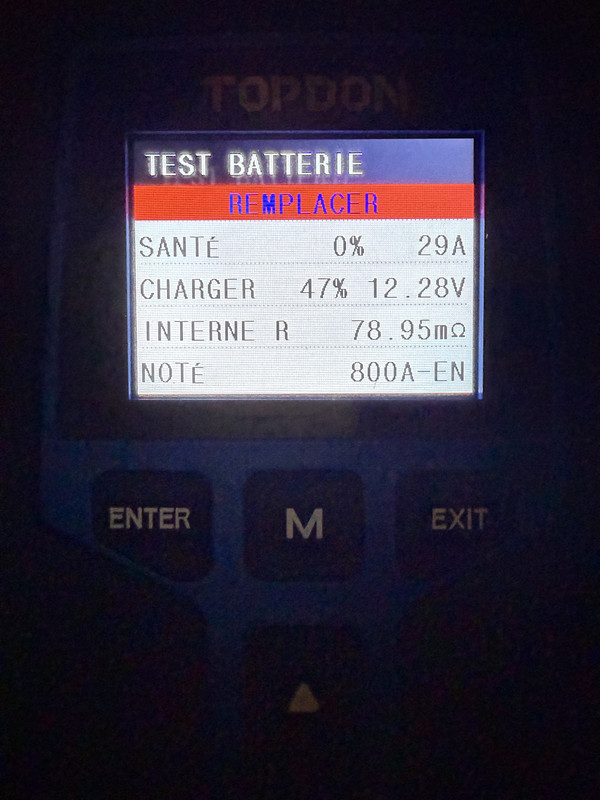

Pour ma part, j’ai reçu mon testeur de batterie.
La batterie principale de la 530i ne doit plus charger grand chose… !
C’est pas le mode régénération du chargeur que j’ai reçu aussi qui va pouvoir la sauver celle-ci !

Oui c’est clair le mode régénération ou recond sur les chargeurs Ctek ne sert que si la batterie à un minimum de capacité, a ce niveau tu ne pourra rien récupérer…
J’utilise ce mode comme entretien deux à trois fois par an sur deux à trois jours à chaque fois */c1
