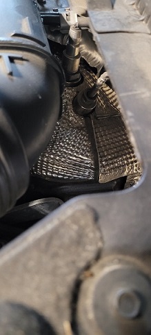

une petite question (en plus d'avoir la vanne egr a changer) j'ai un code erreur de la sonde lambda.
ma voiture une mini one d (95ch)de 2017 a le moteur B37 diesel comme la serie 1 et 2.
je voudrais savoir ou est la sonde lambda....
apparemment c'est celle apres le catalyseur que je dois changer...
j'ai jeté un oeil sous le capot, j'en vois une entre le moteur et le parebrise(enfin y en a 2...) voir photo
c'est celle la??
ou y en a t il une autre sous la voiture?

J’ai trouvé la réponse moi même, si ca peut aider , la 2eme sonde est visible par le passage de roue coté passager....je sais pas du tout comment y accéder mais elle est visible..

oui je veux bien je suis preneur de toutes bonne info !! je viens de regarder la voiture et honnêtement je sais pas du tout comment acceder a la sonde vu ou elle est....par dessous y a pile la crémaillere, et par le coté ça me parait bien loin en passant par la roue.....

merci, donc faut passer par dessous.....
