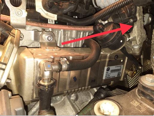

le moteur de ma mini ressemble plus a celui de la premiere photo, j'ai l’espèce de grand rectangle en alu sur le coté droit(pas a gauche sur la dernière photo de DCX.

effectivement pierrot a raison , j'ai localisé la vanne gr.
par contre apparemment pour mettre une nouvelle il faut la "coder" avec un ordinateur...car sinon le piston reste en position sortie et il faut le mettre en position rentré......
la j'avoue que je n'ai pas cet outil...j ai bien l 'appli bimmerfest sur mon smartphone mais je crois pas qu'elle puisse le faire......

Effectivement je viens de vérifier la documentation technique, les instructions a faire via le logiciel ISTA sont les suivantes :
Sur moteur B37 si la vanne EGR est remplacée, les fonctions d'entretien suivantes doivent être effectuées :
• « Régler la position d'installation de la vanne EGR » (avant l'installation)
• « Réinitialiser les adaptations", option "Système d'échappement (sans composants SCR) » (après l'installation)
