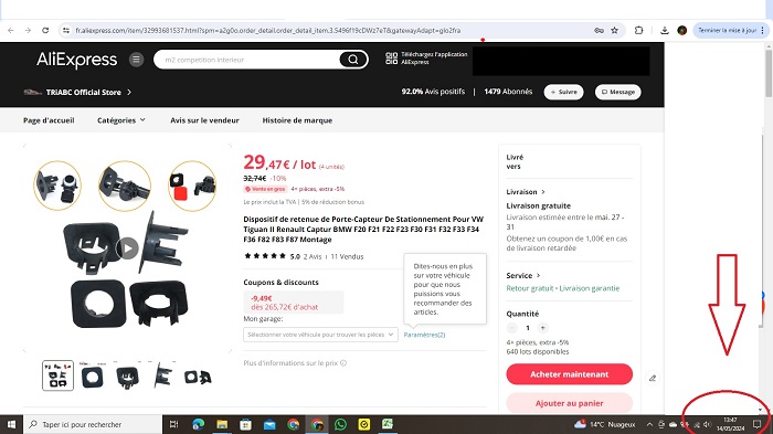

Bonjour les gars
Voila je reviens vers vous car j ais trouvé les supports de capteur park assist.
Etans rétissant d habitude a mettre autre chose que de l origine sur ma voiture ...
La j ais fait un ecart et au final je ne regrette pas du tous
J ais commander et reçu les supports et je les ais essayé sur mes capteurs ....résultat
Commander chez Aliexpress et oui
payé a 26.50 euros lors de la commande(aujourdhui sur leurs site a 29.47 Euro)
voila le liens
https://www.aliexpress.com/item/3299368 ... f19cDWz7eT
Si le liens dérange,merci aux admins de le supprimer
voila le liens

car la je viens de cliqué sur mon liens et il me l affiche toujours a 29......
- capteur.jpg (78.35 Kio) Vu 521 fois
