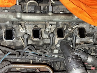

Bonjour a vous sure a des conseils aux caprice de ma bmw en temps de froid je me suis attelé au changement de boîtier de préchauffage
Je possède une 330xd e46 phase 2 de 2002 2.9l 184ch
J’ai démonté la pipe d’admission comme vu dans certaines vidéo mais je ne trouve pas le boîtier
Pouvez vous m’éclairez
Merci d’avance
Merci d’avance

Merci beaucoup pour ta réponse mais le boîtier reste introuvable à la place juste un long rail où vont les fils des bougies
J’ai donc chercher sur internet et j’ai trouvé mon boîtier à côté de calculateur en lieu et place d’un relai
J’ai pas de photos mais dès que j’en ai j’en met une
Mon moteur est un m57b30 184ch
Si jamais quelqu’un peut me dire si ce n’est pas celui d’origine ou un montage bancal d’une tierce personne car j’ai récupérer cette voiture sur un coup de poker
Merci d’avance
Merci d’avance

Re bonjour je vous tiens au courant de l’évolution
J’ai remonté ma tubulure d’admission mais le voyant airbag c’est allumé si vous avec un conseil pour moi merci d’avance
Je vous met des photos d’où ce trouve mon boîtier sur mon moteur
Il est côté conducteur dans la boîte où se trouve le calculateur
En espérant aider et merci d’avance pour vos conseils
